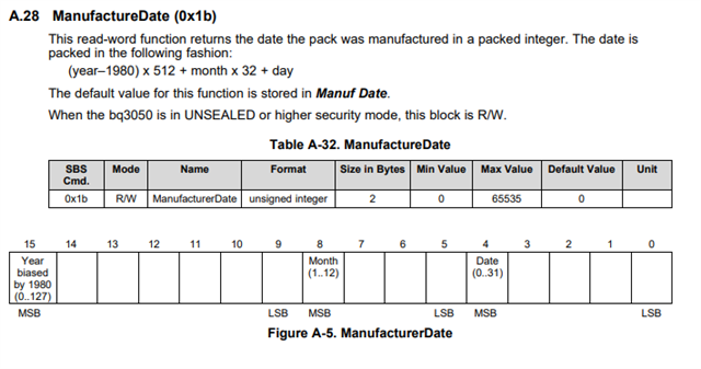

尊敬的 TI 工程师:
从 BQ8050 芯片的 IFIB 偏移中的寄存器 0x3D(月,年/天)读取的数据为 0x6209。 如何分析年、月和日?
期待您的回复! 谢谢!
    您好:
    请参阅 BQ3050 技术参考手册的第 A.28 ManufacturerFate (0x1b) 节。
    Jonny。
    嗨、 Jonny。
    实际上、我们想知道如何使用 IFIB 偏移的 0x3D 寄存器中的值(如下所示)来计算年、月和天。
    例如、如果我们从某个 BQ8050 芯片读取的值为 0xb409、则其生产日期是什么?
    期待您的回复! 谢谢!
    您好:
    我上面的屏幕截图说明了如何找到这种方法。
    Jonny。
