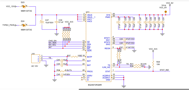

我已经使用 BQ25672 设计了一个用于 2S1P 电池配置的充电电路。 我遵循了数据表中的建议、但在测试期间、我没有在 REGN 引脚上获得任何电压(测得为 0V)。 我在设计中未使用 μ I²C 主机。 REGN 未上电的原因可能是什么?
    尊敬的 Aswanth:
    REGN 仅在 VBUS 上存在有效电压时才输出、即它不是在 BAT 上仅连接电池的情况下输出的。  此外、您的原理图中 SW1 和 SW2 之间没有电感器。
    Jeff
    感谢 Jeff 回答我的问题、
    SW1 和 SW2 之间的建议电感是多少、VBUS 处的电压为 12V
    尊敬的 Aswanth:
    当 PROG=8.2k Ω 时、FSW = 750kHz、因此 2.2uH、且 ISAT > 1.25 *(ISYSMA+IBATmax)。
    Jeff
    尊敬的 Jeff:
    我也放置了电感器、但 REGN 引脚仍然显示为 0V。
    在原理图中是否可能遗漏了任何内容?
    我是否需要通过 I²C μ s 启用它?
    尊敬的 Aswanth:
    如果施加有效的 VBUS 电压、则应出现 REGN。  您是否可以使用欧姆表来测量未上电的电路板上 REGN 引脚到 GND 的电阻?  施加有效的电池电压或 VBUS 后、您是否可以通过 I2C 与芯片通信?
    Jeff
    我没有通过 I²C 检查。
    I²C 主机时、VAC1 和 VAC2 可以直接连接到 VBUS(μ C 控制)?
    但如果没有主机(独立模式)、建议 使用分压器将 VAC1 和 VAC2 设置为大约 1.2V。
    尊敬的 Aswanth:
    如果未使用多路复用器 FET、则必须至少将一个 VACx 连接到 VBUS。
    Jeff
    我将 VAC1 和 VAC2 都连接到 VBUS。
    我已经欺骗了电路和电路板中的所有内容、但仍然无法在 REGN 引脚上获得 5V 电压。
    请建议在我的原理图中添加任何电路。
    我测量了 REGN 至 GND、得到的值是 9k。
    尊敬的 Aswanth:
    我几乎无法弄清楚 ILIM_HIZ 电阻器值、但这可能是问题。  能否移除连接到 GND 的 ILIM_HIZ 电阻器?
