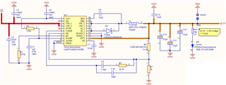

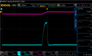

我们有一个新板、它是使用 LM5576MHX/NOPB 的设计的迭代。 在测试期间、一些电路板 (23/60) 在 15V 电源上表现出了奇怪的锯齿波。 使用示波器测量电路板电流消耗时、它 在大约 70Hz 下显示≈1.8A 脉冲。 将 15V 线路和电路板电流置于同一条布线上可以清楚地表明、15V 线路上的扰动与 1.8A 电流脉冲同步。
我们确实看到了与前一块电路板类似的东西、但可以追溯到输入滤波器 (L3) 中的电感器:
但是、对于新电路板、已移除此功能:
15V 的原理图在两次迭代之间没有变化、为:
从“良好“和“不良“PCB 中移除 IC1、15V 电源轨由工作台 PSU 供电。 两个 PCB 在 15V 电源轨上消耗了大约 6mA、这表明不是造成短路的原因。 然后在良好 PCB 和不良 PCB 之间交换 IC1、现在发现良好 PCB 出现故障、反之亦然。
然后发现、在不良 PCB 上的 15V 电源轨上增加一个小的额外负载(大约 100mA) 会)会使它们稳定下来。
因此、当它仅为板载电路供电时、15V 稳压器似乎处于不稳定的边缘、每个 PCB 上器件的容差决定了它是否工作。
从设计中移除输入滤波电感器后、我们会混淆导致这种情况的原因。 如果在此处有用、则选择 15V 的布局
您可以提供的任何想法或帮助都将非常感谢。
    应该补充一点、这感觉不太可能是元件容差、因为更换芯片时问题出在芯片上
    您好、Chris、
    结果似乎表明器件处于轻负载模式、因为频率随着负载小而下降、并且当负载增加到 100mA 时器件“恢复“。 如果将电感增加到 150uH、问题是否会消失?

    您好 Ben、
    抱歉,感谢您的答复。 我没有库存器件、所以我订购了 150uH 和 220uH 版本的电感器、第二天左右就应该有这些器件。 您的解释当然是有意义的,所以我们将尝试它,希望它解决问题。

    您好 Ben、
    非常感谢您的帮助。 是的、解决了问题、PSU 现在运行良好
