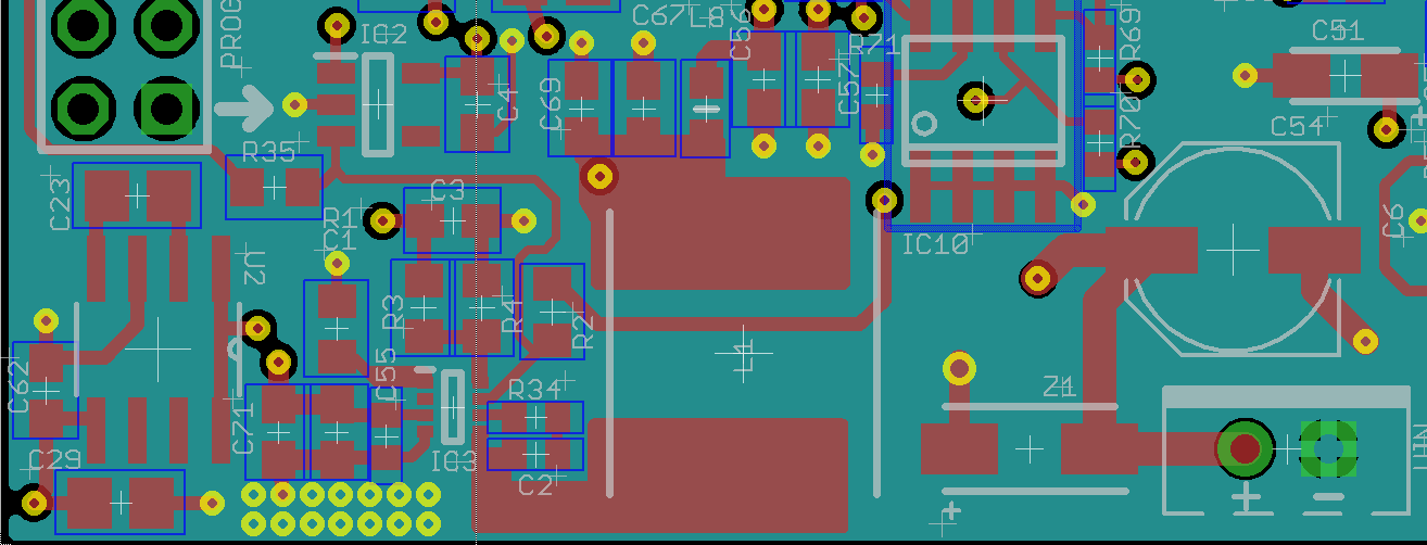

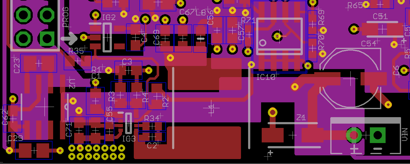

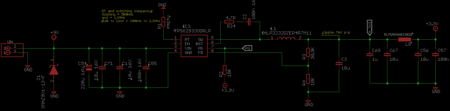

我将围绕 TPS62933O 设计一个电源、可为音频 DSP 和 ADC/DAC 转换器供电。  我选择了 TPS62933O 的 Out-of-Audio 功能。
您能检查一下我的 PCB 布局和原理图中是否出现问题吗?
我使用 WEBENCH 工具进行原理图和仿真、根据数据表建议、我在 C2 和 BST 引脚之间添加了一个 4.7R 电阻器。 该电阻器的额定功率为 62.5mW、该电阻器的额定功率是否合适?
输入电压为 9V、输出 3.3V、负载约为 400 至 600mA。
R1 未拟合、但我可以使用不同的值进行实验或保持悬空。
PG 引脚用于触发复位监控器 IC。
该电路板为 4 层设计、底部未显示、因为电源部分没有有意义的引线。
顶部+接地平面:
顶部+电源平面:
Omar
    尊敬的 Omar:
    我无法看到布局图像。
    请输入 ppt 并分享它。
    带有启动电容器的串联电阻器您有一个占位符 — 为了减慢 HS FET 导通速度、我们需要电阻器、否则无需电阻器。
    Haseen。
    嗨、Haseen、
    我已经将图像链接到我的服务器。 希望您现在可以看到它们。
    谢谢你
    Omar
    顶部+接地平面:
    顶部+电源平面:

    可以根据低侧 FET 上的电压应力调整 R4 的值 — 您可以采用 1/8W。
    电感器下不应有任何布线、仅应有 GND。
    此外、输入和输出电容器 GND 应连接在一起。
    Haseen。

    电感器下不应有任何迹线、且只有 GND。
    即使电源平面(VIN,紫色布线)也不能放置在电感器下方?
    可根据低侧 FET 上的电压应力调整 R4 的值 — 您可以使用 1/8W。
    是我原理图中的 R4、还是数据表原理图上的 R4、
    抱歉、客户原理图中有 R34。
