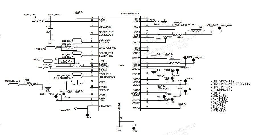

客户在互联网能源产品中使用 TPS65910A3A1RSLR+AM3351。 客户发现 VIO (BUCK) 通道存在输出问题。该器件应按如下所示输出 1.5V。 但一个电路板 VIO 输出短接至 GND。 另一块电路板 VIO 输出 1.8V 电压、 第一块电路板在没有负载时 VIO 输出 4V 电压、但在有负载时输出 2.6V:AM3351。
请您复习下面的原理图。
我发现 VIO (SWIO) 连接了一个 10uH 电感器。 它比 EVM 的 2.2uH 大一点。 默认输出电流为 0.5A、如下所示。

    您好、Gary、
    这是否与 您之前的主题相关? https://e2e.ti.com/support/power-management-group/power-management---internal/f/power-management---internal-forum/1527751/tps65910a-abnormal-output-no-output/
    我已经浏览过这个原理图图像、没有发现任何即时问题、
    除非同样如此、我认为输出电容可以增加到 10uF。
    您是否有包含所有电容器和处理器连接的完整原理图?
    我还建议请检查焊接连接、这个问题似乎在 板级发生了变化、每次情况都不同、他们是否尝试更换电路板上的 IC 来查看是否有任何不同的结果?

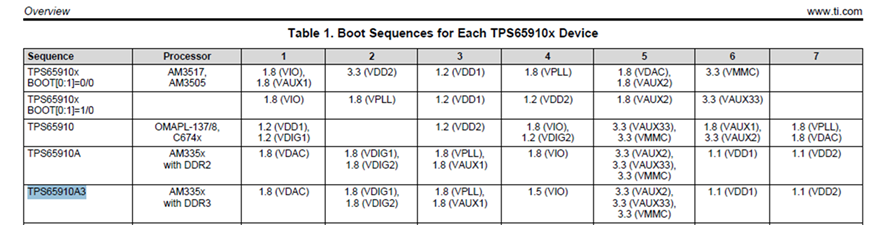

    您是否能够检查 BOOT0 引脚是否为低电平、BOOT1 引脚是否为高电平?
    请确保在 VBAT 和 VRTC 之后 PWRHOLD 信号设置为高电平。
    错误的引导设置可能会设置 VIO = 1.8V。

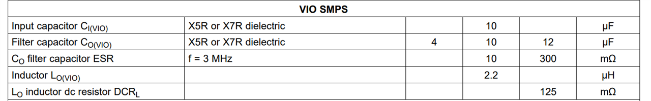

    是、DDR3 的 0.5A 正常、这是默认的编程值。
    对于 VIO、10uH 电感器可以接受、虽然 2.2uH 是典型值、但没有指定的最大值。
    请确保电感器 DCR 不超过 125m Ω:

    整个原理图如下所示:
    e2e.ti.com/.../_3868C35F7F67_-SCH_5F00_PS1607_5F00_CT2.pdf

    它们使用的电感器是 PIO54-100mT。 DCR 为 100m Ω。
    您好、Gary、
    感谢您的信息、
    他们是否尝试过增大电容和降低电感、看看这是否会对输出电压产生任何影响?
    这是我在示意图上发现的唯一异常。
