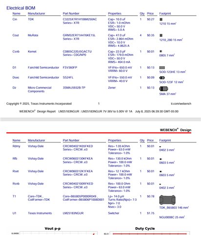

尊敬的先生、我将 LM25183 用于反激式转换器设计。 请查找随附的使用 TI WEBENCH 生成的设计。 我想了解在输出侧连接的 Vzout 齐纳二极管的用途、以及它应该是什么合适的值。
    您好、Shashank、
    请为您的设计原理图使用计算器设计工具(下面的链接)、因为它优于 Webench。 需要 VOUT 齐纳二极管来钳制空载条件下的 Vout 电压。 LM25183 是一款 PSR 反激式转换器、在 FSW_MIN=12kHz 的频率下进行开关。 这意味着无论负载有多小、转换器都会为次级侧提供最小功率。 我建议选择一个比 Vout 直流设定点至少 10%的齐纳二极管。
