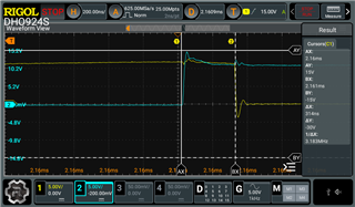

我目前正在使用 UCC28070A 控制器设计 4kW 升压 PFC 电路。
在测试期间、我观察到来自 GDA 和 GDB 引脚的栅极驱动信号在大约 1kW 负载条件下重叠。 我不确定这种行为在交错式 PFC 设计中是否可以接受。
这是我们第一次开发这种规模的电源电路、我们担心操作不当或潜在损坏的可能性。
您能否告知是否预计会出现这种重叠、如果没有、可能需要进行哪些调整?
非常感谢您的支持。
 e2e.ti.com/.../UCC28070_5F00_Design_5F00_Tool_5F00_2.0_5F00_4KW_5F00_250707-_2D00_–220V-only.xlsm
    不应该这样。 这是满载吗? 为什么高电平时会出现振铃?
    请分享原理图。

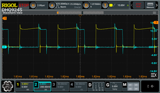

    再次测量波形时、我们发现占空比不断变化。 负载是固定的。
    您在哪里探测栅极信号? 通过二极管将 GATE 连接到 CS 引脚的目的是什么?
    您是否尝试过禁用一个相位、而在功率为 500-1kW 的情况下仅使用另一个相位? 每个相位应能够支持 2kW。 更容易首先调试一个阶段。

    你好、全恩斌、
    在升压 PFC 转换器中、栅极驱动占空比在输入交流线路周期内持续变化完全正常、并且栅极驱动将在交流周期的某些部分重叠、而不会与其他部分重叠。  具体而言、只要瞬时输入电压小于 0.5*Vout、GDA 和 GDB 信号就会重叠。
    这里的主要问题是 GDA 和 GDB 的两个占空比 (D) 不同。  通常、在交流线路上的所有点、两个通道(相位)的 D 应相同。
    我们必须找出不平等 D 的原因并纠正这一点。
    不等的 D 可能 由几种不同的原因引起。 我们不知道黄色迹线侧是否会变得过宽、或者蓝色迹线侧是否会变窄。  占空比由每个相位的电流环路控制、并且两个电流环路接收相同的 IMO 基准信号。  两个电流环路都会调整各自的 D、以使其电感器平均电流(由 CSx 输入加上合成的斜率表示)与 IMO 电压信号相匹配。
    当 PFC 正常运行时、两个电感器应承载 1/2 的负载功率、并且它们的开关电流应相等。  如果一个相位提供的电流大于另一个相位、则电流较高的相位可能会出现其 CSx 信号问题。  在我看来、电流感应变压器 (CT) 很可能没有完全复位、并且其 CSx 信号被低估、因此该相位的环路会增加 D。
    在您的设计中、使用了 R-C 复位网络。  我建议将其替换为齐纳复位网络、如 UCC28070A 数据表第 39 页图 7-3 的右侧所示。  UCC28070A Excel 计算器工具 ( https://www.ti.com/tool/download/SLUC114 ) 将有助于确定齐纳二极管的正确值、但我估计它可能会低于 82V。  齐纳复位方法比 R-C 复位方法更可靠。

    另一种可能是 DCM 电感器电流可能会使通过 CT 的 CSx 信号严重失真。
    栅极驱动波形上的某些噪声特征告诉我、您的电感器可能在此负载和线路条件下以 DCM 运行。   请提供电感器电流波形以及 GDx 信号。
    电感器中的 DCM 不是危险问题、但会导致交流电流的总谐波失真 (THDi) 更高。
