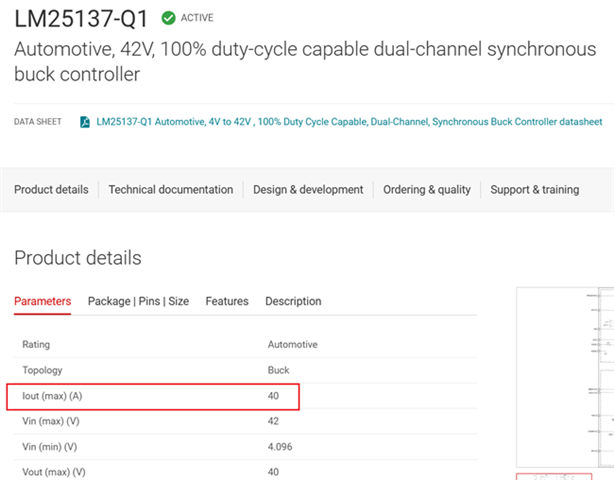

尊敬的专家:
祝你度过美好的一天! 我有疑问需要您的专业支持:
对于 LM25137-Q1、Iout (max) 为 40A。 我想知道为什么它在 IOUT 上有限制? 有任何相关的指令文件?
我的理解是对于控制器、Iout 将由外部 MOS(而不是控制器)确定、对吧?
Leo Ma
    嗨、Leo、
    我希望我们可以去掉该规格、因为它与控制器实际上没有关系。 它与系统中的功率级元件(MOSFET,电感器)和热管理(最高环境温度,散热,气流等)有关。
    Tim
    您是否有关于  所选 MOSFET 和电感器以及如何计算驱动原理图的任何说明文件?
    Leo Ma
    嗨、Leo、
    建议使用快速入门计算器来帮助选择功率级组件、查看功率损耗、效率图等
    Tim
