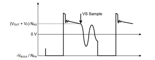

2、 根据数据表的 P5、P6、如下图所示、开关的测试条件和 CS 引脚的电压均与 VVS 相关。 “我有很多事情要做。“
显示了图 15. 数据表中的显示了 VS 引脚上的波形、电压不是固定值。 如果忽略该尖峰、最大电压应为 NAS*(Vo+250mV Vf)、我还注意到在数据表的 P6 中、关于 VS 引脚的模块显示最小电压应钳位在 250mV。 在我看来、VS 引脚的电压范围可能在 250mV 和   NAS*(Vo+RS2)*RS1/ Vf (RS1+RS2) 之间、而不是一个恒定值。 因此、我仍然无法从该数据表中知道 VCST 的实数和频率。 如果我想得到这些数字、就必须测试电路、对吧? 我有什么误解吗?

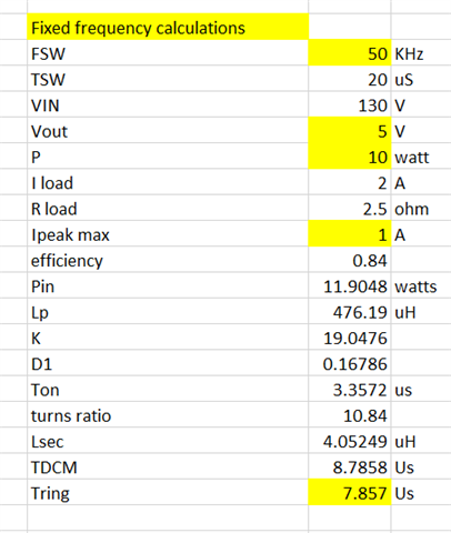

    1) 这是 EVM 中遵循的设计、
    EVM 设计为 50kHz 的最大频率、
    0.5*LP*Ipeakmax^2*FSWmax = VOUT * IOUT/efficiency。 设计电感时应遵循这种条件
    如果 EVM 的空载功耗为 1W、则 在空载时 Ipeak 变为 Ipeakmin
    计算 Ipeakmin DO = VCST (min)* Ipeakmax/VCST (max)
    Ipeak 钳位到 Ipeak (min)
    将 fsw@ 空载计算为 fsw(空载)=1mwat/(0.5*lp*Ipeak (min)^2. 总频率为 32Hz。 我的意思是、给定的 Ipeak 功率与频率成正比
    @低功耗、它以@低频率运行。 请参阅下面的 fsw(单位为 KHz)。 占空比 (D1) 它 运行的值为 0.00024。

    无需担心这一点。  它只是测试条件它是 VVS 电压 ,在那里, VST 被测量。 VS 电压随输出电压而变化。

    嗨、Leo、
    1) 打开开关时、辅助绕组感测为负 VIN/NPA。VS 最大钳位至–250mV
    2) VS 引脚还用于检测 用于    向 CS 引脚提供补偿电流的线路电压。  根据 RCS、 最大 Ipeakmax 为 VCSTMAX /RCS。 无可编程性。
