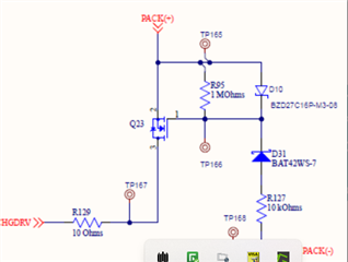

您好的团队、
我们使用的是 TPS48111LQDGXRQ1 BMS 电路的上述电路中的 IC 基于高侧 MOSFET 配置。
我们已经经历过驾驶员反复出现的故障、请查看所连接的电路并帮助我们确定可能导致 IC 损坏的潜在情况。 非常感谢您对解决此问题的见解和支持。
有时不会在 BST 引脚上获取电压。
获得 60V、48V、0V、并在某个时间以 MCU GND 为基准缓慢降低驱动引脚上的电压(即@Ω PU PD)。

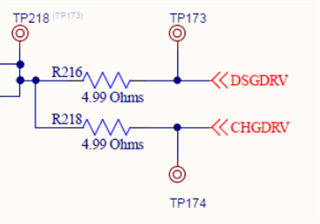

    2. 原理图注释:
      1. 考虑在 ISCP 和 CS-之间添加电容器来帮助降低噪声
      2.  将输入 TVS 二极管和并联电容器移至 SENSE 引脚的左侧(将有助于滤除 SENSE 引脚上的噪声)
      3. 如果您计划进行 EMI 测试、请分别添加与 CS+/-引脚串联的铁氧体磁珠。
      4. 您已经将 PU/PU/ PD 的栅极驱动器输出拆分为两个网络。 这些没有单独的控制。 目的是什么?

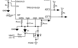

    该电路的用途是什么?
    这看起来像是一些电池反向保护。 我们推荐与 TPS1211 数据表中所示内容类似的器件:
    谢谢您、
