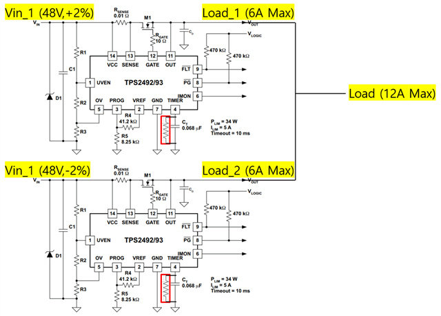

尊敬的 TI 团队:
使用 TPS2492 IC 而不是镇流电阻器、来并联输入源和控制是否有意义?
-备注: www.ti.com/.../slva250.pdf
1、输入源: 48VDC±2%容差 (47.04V~48.96V)
-电压差:1.92V
2.每个输入源的输出负载最大为 6A。
-总共 12A 负载
3.我希望在最坏情况下使用 TPS2492 IC 将输出电流控制为最大 6A。
-较高电压情况 (48.96V) 的 TPS2492 IC 达到 6A , IC 激活其电流限制并开始为计时器引脚充电。
此时、我在计时器引脚上添加了一个电阻器来对其电压进行放电。 (= IC 无法因并行输入条件而关断)
因此、即使达到电流限值情况、TPS2492 仍保持栅极电压。
-较低的电压情况 (47.04V) 的 TPS2492 IC 是增加输出电流,因为,另一个有功率限制的情况。
TPS2492 IC 而非镇流电阻器的这种用例如何? 如果符合我的预期、我希望获得更好的性能效率和散热性能。
谢谢你。

    我不确定这一实施情况。 请在硬件上进行测试。
