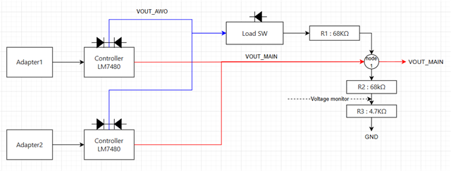

尊敬的 TI 团队:
之前,我问共漏极 ORing 设计概念:  LM7480-Q1 :共漏极 ORing 概念
当测量禁用的 LM7480 IC 上的 VMAIN_OUT 电压时、该值异常。
有关更多详细信息、请参阅图表。
1.无应用程序加载。
1.适配器 1:已连接。 48V。
2.适配器 2 :分离。
3. LM7480 的两个: 未启用
4. Vout_AWO : 48V(来自第一个 FET 体二极管)
5.在 VOUT_AWO 线路上启用了额外负载 SW。
6、R1 电阻 上 侧测量值:48V
7、node1 测量值:2.67V。 ??? 我预计 分压器会为 24.8V。(68k//(68k+4.7K)
可疑点。
1.VOUT_MAIN 节点 连接到 LM7480 IC 的 OUT 引脚。
2. Vout_main 未连接到任何其他节点。
3.第二个 FET (LM7480) 的体二极管不传导电流、因为共漏极电压较高 (=48V)。
因此、我认为 VMAIN_OUT 电流流入 LM7480 IC 的 OUT 引脚。 调试时缺少什么?
谢谢你。

    否、负载 SW 不影响此电路。 我尝试将 VOUT_AWO 短接至 Node1、获得了相同的结果。
    如果启用 LM7480、则 Node1 将按预期处于 48V。
    我怀疑 LM7480 的 OUT 引脚灌入电流。
    谢谢你。

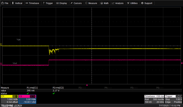

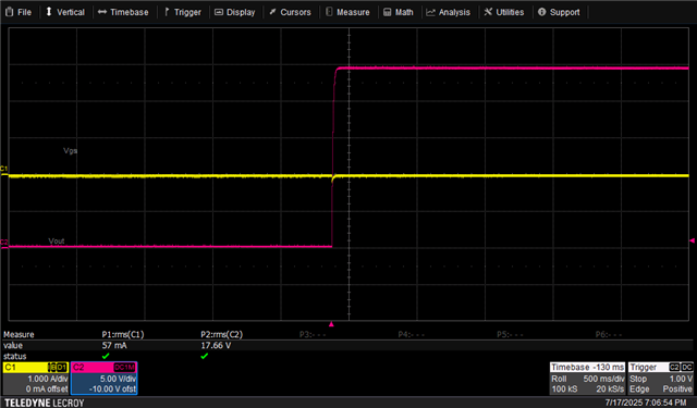

    当我从 VOUT_AWO 打开负载开关时测得。 (LM7480 始终处于禁用状态。)
    图的左侧显示了从节点 1 断开与 OUT 引脚的连接后的结果。
    Q2 FET 的栅极没有任何作用。
    图的右侧显示了节点 1 连接到 OUT 引脚时的结果。
    节点 1 仅为 2V、Q2 的栅极电压与 GND 电平相差约–0.3V。 意味着 Vgs 约为 2.3V。
    -黄色: Vgate-to-GND 的 Q2 FET
    -红色: Node1.
