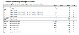

您好的团队、
我想知道 VINT 电压值。  输入/输出。
VINT 基于 VCC、我想考虑为 VCC 设置多大的电压。
BR、
Kengo。
    您好 Kengo、
    这是内部补偿值。 它会因型号而异。
    您可以根据下表设置 VCC。
    Amrit
    尊敬的 Amrit:
    感谢您的答复。
    您能给我详细介绍一下吗?
    根据变体、这意味着什么?
    我在前面说过、使用了 TPS16417。
    TPS16417 具有基于 VCC 的内部稳压器。
    我认为内部稳压器的输出电压是固定的。
    那么、您能告诉我内部稳压器的 VINT 电压是多少?
    BR、
    Kengo。
    Amrit、
    您能给我评论吗?
    BR、
    Kengo。
    您好 Kengo、
    对于 TPS16417 型号、对于电压范围较低的器件、VINT 可以是 2.7V。
    如下所述、您可以保持的最小 VCC 为 2.7V。
    Amrit
    尊敬的 Amrit:
    我知道。
    我认为 Vint 是固定电压、因此请告诉我 Vint 的电压是多少。
    如果该电压低于固定电压、是否意味着该电压与 VCC 匹配?
    BR、
    Kengo。
    是的、它将与 VCC 相匹配。
    对于 TPS16417 型号、我将从设计仿真中获得 VINT 值、其中 VCC 高于 5V、VCC 为 2.7V。
    我将在 7 月 17 日前获得此价值。
    VINT 来自输出为 5V 的稳压器。
    对于 VINT>5V、VCC 将被调节到 5V。
    如果 VCC < 5V、VINT 将等于 VCC
    根据器件型号、所有器件功能的工作电压最高可达最小 VIN。
