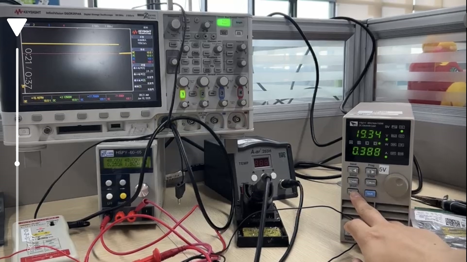

我的客户使用 的是 48V 至 24V LMR38020FSDDAR。 当客户将负载电流从 0A 更改为 300mA 时。 会出现压降、但不会恢复到正常的电压电平。
请帮助您查看原理图:
PG 引脚为 NC。
68uH 电感器稍大、但电压下降后不应保持较低的电压电平。
如您所见、导通电子负载时、24V 的压降为 5V 至 19.34V。 它保持 19.34V 电压、不会恢复到 24V 电压。

    在哪里测量输出电压?  测量输出电压的正确方法是在输出电容器两端。 您看到的跌落可能是因为这一点。
    此外、为了检查原理图、您使用的输出电容值是多少?

    我需要与客户检查该结果的测试点。
    至于输出电容器、它们使用 400uF。 当他们将其从 400uF 更改为 100uF 时、压降将从 5V 降至 1.5V。

    他们使用如此大的输出电容的原因是什么? 根据快速入门计算器、对于大于~60uF 的输出电容、环路不稳定。 建议的电容小得多、~14uF。 请注意、这些是考虑直流偏置降额后的有效电容值。
    Niranjan
