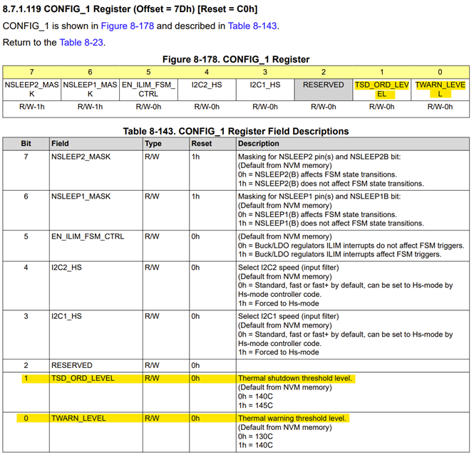

    您能告诉我极高的温度会导致 PMIC 异常吗? 并使一些寄存器值发生变化? 例如 TSD_IMM_STAT?
    当温度为–40°C?时、我们如何再次使 TSD_IMM_STAT=1 使电流更大?
    非常感谢
    您能告诉我温度过高会导致 PMIC 异常吗?
    我们建议您在数据表中列出的建议工作温度范围内使用 PMIC。 以下是绝对最大额定值。
    并更改一些寄存器值? 例如 TSD_IMM_STAT?
    如果您要更改热阈值上限、可以通过写入 TSD_ORD_LEVEL 来实现。
    另请记住、TSD_IMM_STAT 是一个寄存器、仅表示 PMIC 温度状态的当前状态。 该寄存器是只读的。
