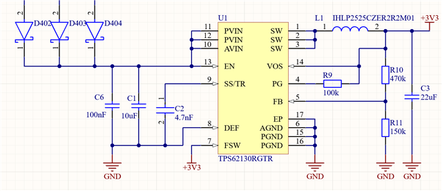

我的电路和 TPS62130RGTR 有问题。
轻负载 (10 –50mA) 时、输出完全稳定在 3.2x 伏左右。
但当我 开始打开负载 (37 个 LED) 时、电压会下降。
在模拟负载恰好为 1A 的情况下、电压降至 0.7V。
这是我第二次使用该稳压器且无法正常工作的 PCB 尝试。
 我已经在 AVIN 的电容器中发现了一个小错误、该错误未与 PVIN 分开、但我认为这不会导致如此强的误差
感谢你的帮助

    您好、
    您能否分享 (+3V3) 附近的 FB 引脚电压图、电感器电流图和 VOUT 图。
    Manish
    您好、
    我发现了错误。 我意外地在 C1、C3 和 C6 GND 以及 IC GND 之间建立了一个巨大的电流环路。 在我焊接了一些电桥以缩短该路径后、稳压器的工作效果会好得多。
