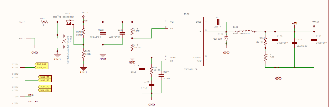

尊敬的所有人:
我使用下面的电路在输入从+16Vdc 到+24Vdc 的范围内变化时产生+5V 固定电压。 但未得到+5V 的输出电压。
在增加输入电压的同时、输出电压也会增加。
可能的原因是什么?
原理图中的所有元件与 BOM 中按值相同。
    你好、Vishal、
    在所示的原理图中、您能否检查 IC 的接地引脚 7 是否已正确连接。
    此外、请共享 PH 引脚和 Vout 波形。
    Hitesh。
    亲爱的 Hiteshbhai,
    我已经检查并发现该引脚未正确连接. 它现在可以正常工作。
