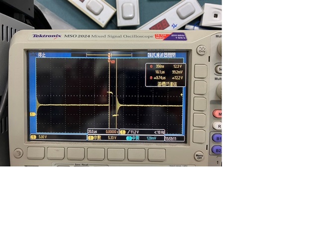

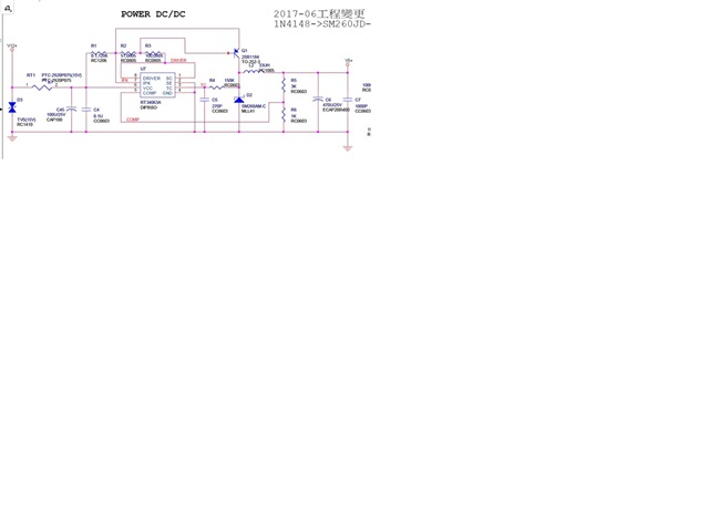

电压控制功能仅按预期工作(振荡器输出控制)、确保每个振荡完成一个完整的周期。 #当 VCC 输入电压上升>10V 时、某些 IC 可能会经历异常的 CT 振荡周期。 此产品处于降压模式、输出为 5V。
正常:CT 周期 10uSec、Vout 在达到比较值时将切断 (5uSec)
异常:CT 值异常、且切断功能无效。 (输出异常)

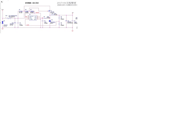

在重新测试有缺陷的 MC33063A 后、我们发现了一个明显的问题。 这是故障产品上的电路配置。

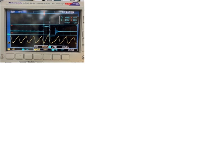

异常:输入 11V、TC 测试点、电压略微增加异常。 (黄色:TC、绿色:L2)
异常:输入 12V、TC 测试点、电压显著升高。 (黄色:TC、绿色:L2)
