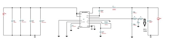

我负责一个加热器应用、想要设计一个具有 34V 输入和 15V 至 30V 可调输出电压的直流/直流转换器。  加热器的电阻为 6.4 欧姆。
由于空间有限、我想使用具有内部 MOSFET 的开关稳压器。 我目前正在评估 TI Webench Designer(已连接)建议的电路、希望通过将 PWM 信号从 MCU 发送到反馈网络来控制输出电压。
加热器焊盘远离开关 FET、因此我不能直接使用 PWM 来驱动加热器、所以我打算调整稳压器的输出电压。
根据 LM61495 数据表中的方框图、IC 包含斜率补偿。 我的问题是:在像 30V 这样的较高输出电压下、是否存在次谐波振荡或任何其他稳定性问题的风险?
此外、如果有更适合这种应用的开关稳压器、我非常感谢您提供任何建议。
提前感谢您!
    您好、
    感谢您的问题。
    请查看 https://www.ti.com/lit/an/slyt777/slyt777.pdf 以了解调节输出电压的方法。
    关于次谐波振荡(占空比超过 50%时的一个问题)、该器件会实施斜率补偿来解决这个精确的问题。 我建议根据输出电压范围和输入电压范围、确保器件 符合相位裕度和增益裕度的标准 (请在 WEBENCH /PSPICE 上查看)。 只要器件符合稳定性标准、就可以!

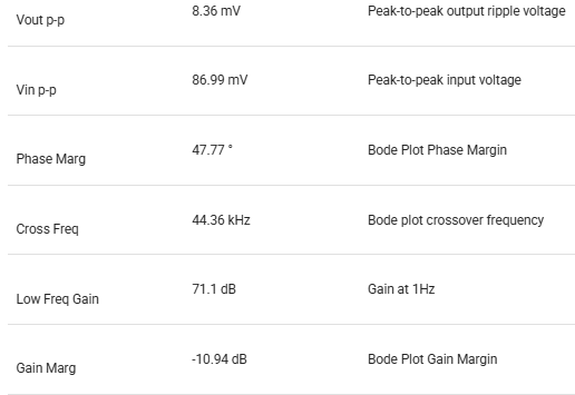

    大家好、感谢您的答复。
    根据 Webench、相位裕度大约为 47 度、看起来可以接受。 但是、增益裕度为负值、约为–11dB。
    在这种情况下、系统是否仍然可以被视为稳定?
    如果您有任何见解或说明、我将不胜感激。 谢谢!
    您好、
    增益裕度应为负数。 经验法则是选择小于–6dB 的值。 有关开关模式电源补偿的更多了解、请参阅此应用手册: e2e.ti.com/.../0412.slup340.pdf。
    您应该很高兴来到这里 — 我建议您在将其投入生产之前测试设计(Vout 设定点突然变化,负载和线路瞬态等)。
