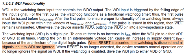

我在数据表中看到了以下用橙色标记的词语。
如何理解“当复位被置位时、看门狗被禁用并且输入到 WDI 的所有信号都被忽略“?
根据我的理解、如果 RESET 引脚上拉至 VCC、3850 将忽略 WDI 输入、且无法使用看门狗功能?
我是对的吗?
    尊敬的 Jay:
    只要 SENSE 引脚处于正确的工作范围内(在 VIT (UV) 和 VIT (+OV) 之间)、复位就会保持无效状态。 如果 SENSE 引脚超出正确的工作范围、则 RESET 将被置位、WDI 引脚将被忽略。
    如果您使用 RESET 引脚、则需要通过电阻将 RESET 引脚拉至 VCC、因为该引脚是开漏拓扑。
    Joshua
