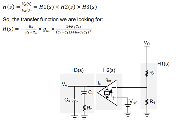

我对 OTA 放大器有些困惑。 控制器的传递函数应该是 H1xH2xH3?
我问道、因为 DS 显示的是增益 gmps
此外、Ro 和 Co 的值是多少?
    嗨、Andres、
    如果您注意到 Ro/Co 实际上不在传递函数中。
    它们实际上是决定包含在图中的寄生效应。
    数据表中的公式试图将补偿器的极点/零点放入它们抵消转换器中极点/零点的位置。
    完整的传递函数因转换器而异、因此您还需要具体说明您要设计的转换器。

    转换器是全桥拓扑。 那么我可以用 gmps 多 Gmea 吗?
    嗨、Andres、
    如果您的转换器是全桥、我假设控制器位于次级侧。
    否则、您需要弄清楚隔离式反馈以及它与控制环路的交互方式。
    在应用手册中、GMEA 是误差放大器的 gm。
    Gmps 是功率级增益的缩写、它包含电路的不同部分。
    我强烈建议 使用 我列出的工具进行研究。
