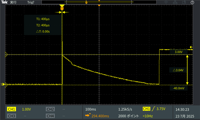

您能告诉我、在释放关断状态之前、由于通信命令而关断的电池包需要施加多长时间的电压?
【充电器存在阈值】设置为 3.0V。
从充电器施加的电压为 4.1V、电流值为 1.7A。
我从波形中确认、当施加大约 800 μs 的电压时、关断状态被释放、但必须施加该电压的最短时间是多久?

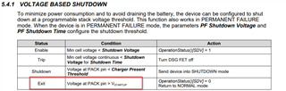

    我认为电池包引脚上的电压在至少两个 500ms 长度的采样周期内需要很明显。 下图适用于紧急 FET 关断:
    Adam

    感谢您的答复。
    如所附图所示、即使超过了 800μs 的 3V 阈值、器件仍可能从关断状态恢复。
    因此、我们认为在某些情况下、应用恢复时间可能小于 500ms。
    该时间是否会根据周围温度等因素而变化? 测量时的环境温度为 24.7°C。

    是的、周围的温度会影响恢复时间、但由于您的测试是在室温下进行的、因此不应该影响时间。 只要电池包引脚上的电压大于 Vstartup、TRM 中就没有定义从 SHUTDOWN 到唤醒的最短时间。 您是否在寻找需要施加电压的最短时间的确切数字?
