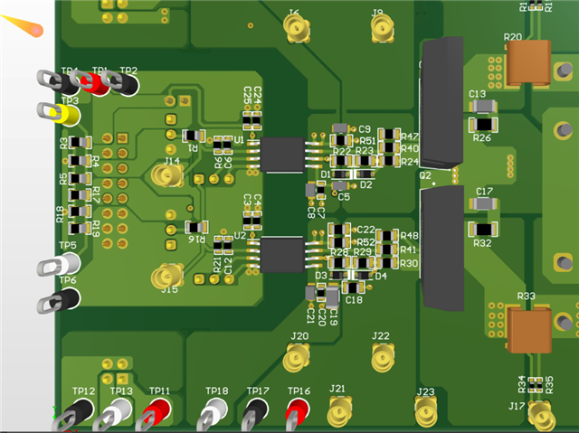

    好的、现在您提到了输出到 GS 的距离短、我在当前设计中使用完全隔离式 GD 的另一个问题是为其正确制作布局、因为我的设计还需要在输入侧和输出侧之间提供安全间隙。 这意味着我不能将 UCC5350 放置在非常靠近 MOSFET 的位置。
    使用隔离器+栅极驱动器、我可以将隔离器放置在距离 MOSFET 稍远的位置(如 4cm 至 5cm)、但大电流 GD 位于 MOSFET 旁边。
    你认为这是个好主意吗?
    Arief,
    尊敬的 Areif:
    尽管您仍可以将隔离式栅极驱动器设计为靠近 FET、但这听起来不错。 下面是一个布局示例:
    Sean
    您好 Sean、
    如果只有一个在 大 PCB 上有 2 个 MOSFET 的半桥、则很简单。
    我的电路是三相四桥臂 2 级逆变器、在同一 PCB 上总共使用了 26 个 MOSFET。
    让布局像在你的图片是不可能的...
