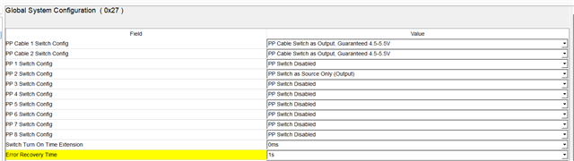

用户可以通过设置 ADD 0x27(全局系统配置)寄存器、从“25ms、“250ms “、“500ms"和“和“1s"中“中选择“错误恢复时间“。

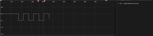

    我们使用电力负载导致了过流情况。
    并通过使用 GPIO“Faultz"事件“事件检查是否发生了过流、此外、我们测量了 GPIO 下降沿到 GPIO 上升沿之间的时间以确认“错误恢复时间“。

    您在哪里可以看到这些位? 它们是否在 TRM 中进行了介绍? 我拥有的 TPS65987DDK TRM 副本似乎没有这些位、因此可能不是此器件支持的特性。

    >您在哪里看到这些位?
    这是我提到的函数。
    我们将“Error recovery time“设置为“1s",“,但、但如果在导致过流后使用具有“FaultZ"设置“设置的 GPIO 进行测量、 这一次约为“1.2s"。“。
    因此、我想确认这次的准确性。
    >此外、您是同时测量连接状态 (VBUS) 还是仅测量 GPIO?
    我们已确认 VBUS 本身、但如果您是指另一个信号、请显示详细的信号名称。

    此设置似乎每个设置都具有固定的+~200ms、因此 1s -> 1.2s、500ms -> 700ms 等
    它看起来始终保持在 x + 200ms、并且实际值没有太大的变化。
