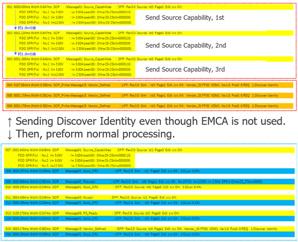

我们已经设计并正在评估使用 TPS25751 的电池包。
我对使用 eMarker 电缆时的操作有疑问。
协议如下所示。
-电池组是 DRP
-使用 EMCA
-连接的设备是电源受电方
(1)
最初、NAK 在与电缆通信时返回。
您认为这是电缆的问题吗?
(2)
下一个发送供电方能力、但不返回 Good_CRC。
重复此操作三次。
我认为受电方侧未返回 GOOD_CRC 是一个单独的问题、而是将该操作重复三倍于 TPS25751 的预期行为?
(3)
发送源功能三次后、它会将 Vender_Defined 发送至 EMCA 并识别 eMarker 电缆。
未退回正确的 ACK 或 GOOD_CRC 时、这些行为是否符合 USB PD 标准?

    您好 Chris、
    我知道、当 TPS25751 供电时、如果受电方没有响应、它将多次发送供电能力。
    我们还在考虑不仅使用 EMCA 电缆,而且使用非 EMCA 的通用电缆时的操作。
    使用非 EMCA 电缆时的协议如下所示。
    (1)
    由于未连接 EMCA 电缆、因此首先发送供电能力、并且由于未从电源接收端返回 GOOD_CRC、因此会发送三次。
    从上一个答案中可以看出、我了解了多次发送供电能力、但在 TPS25751 规范范围内是否多次发送发现身份?
    我不明白为什么即使未使用 EMCA 电缆、TPS25751 也会发送 Discover Identity。
    如果 TPS25751 发送供电方能力、但未收到 GOOD_CRC 回复、是否会通过检查 EMCA 是否已连接来重新处理数据?
    Masashi
    尊敬的 Masashi-San:
    在上一个答案中、我知道供电能力已多次发送、但是否在 TPS25751 规范范围内、然后多次发送发现身份?
    正确、即使对于非嵌入式电缆、我们仍会尝试通过 SOP'与设备通信并多次发送发现 ID 命令。 这是 PD 控制器默认执行的操作。 我们通过在 SOP'上等待 ACK 来检查 EMCA、这就是为什么会多次发送发现 ID。
    正在发送的发现 ID 和非嵌入电缆未响应在预期行为范围内、不应导致任何问题。 TPS25751 就是这样进行初始发现的。

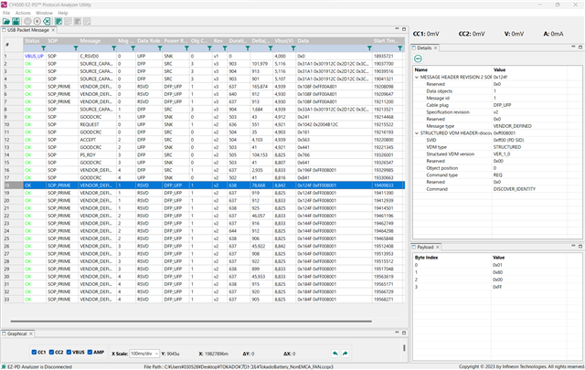

    您好 Chris、
    我通过以下连接再次检查了协议:
    来源:配备 TPS25751 的电池组
    电缆:非 EMCA
    接收端口:USB PD 兼容
    (1)
    可以看出、受电方侧没有响应前三条供电能力命令(下图中的 2、3 和 4)。
    接下来、发送 VDM 2.1 三次(下图中的 5、6 和 7)、但由于非 EMCA 电缆、没有响应。
    接下来、VDM 2.1 会发送三次、但没有响应、因为电缆不符合 EMCA 标准。 似乎发送了三次供电功能和厂商定义、但 TPS25751 的设计初衷是否正确?
    (2)
    之后、GOOD_CRC(下图中为 9) 返回到 TPS25751 发送的供电能力(下图中为 8)、电源协商成功完成。
      在超时之前、TPS25751 似乎会发送 16 次 VDM1.0 命令(下图中为 18 至 33)。
    我以为超时是基于时间的,但我理解它是基于次数。
    我认为 Chris 答案中的图片是 USB IF 标准、但 TPS25751 规定了 16 次尝试后超时这一点是否正确?

    尊敬的 Masashi-San:
    接下来、VDM 2.1 发送了三次、但由于电缆不符合 EMCA 标准、因此没有响应。 似乎发送了三次供电功能和厂商定义、但了解 TPS25751 的设计初衷是否正确?
    是的
    我认为 Chris 回答中的图像是 USB IF 标准、但 TPS25751 在 16 次尝试后有超时规格是否正确?
    我不确定确切的数字、但您的回答是正确的、这是基于多次尝试。 它似乎是 16、但我想我们也可以在发送源上限之前计算以前的尝试次数。
    [引述 userid=“558541" url="“ url="~“~/support/power-management-group/power-management/f/power-management-forum/1543435/tps25751-behavior-when-ack-or-good_crc-are-not-returned/5947972
    在这种情况下、为什么 TPS25751 会像使用不符合 EMCA 标准的电缆那样多次发送 VDM1.0?
    它的设计是不会在 Ra 识别 EMCA 电缆时多次发送 VDM1.0、而是在 Ra 不存在时多次发送 VDM1.0 吗?
    [/报价]
    它基于对电缆的任何响应、无论是 VDM1 还是 VDM2。 一旦我们在 SOP Prime 上看到电缆的响应、除非有特定的原因、否则我们不会再次发送发现 ID。
    由于我们收到 SOP Prime 的回复、因此不会在 SOP Prime 上出现其他 DISC ID 消息。
    我们的 PD 控制器的做法是检查电缆是否响应。 如果没有响应、并且电缆无法通信、我们最终会超时。 当电缆在 SOP Prime 上响应时、我们不需要发送额外的消息、除非系统中的某些内容需要额外读取、但这通常不会发生。
