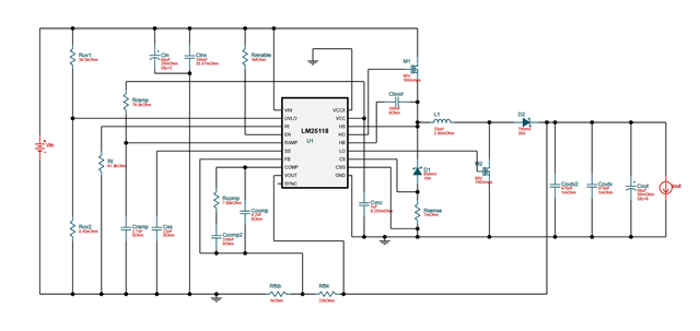

我叫 Sonika、是一名硬件设计工程师。 目前、我们在其中一种设计中使用 LM25118 IC、其输入电压范围为 10V 至 40V、输出电压为 28V、电流为 4A。
我们面临一个问题、即在仅为 100mA 的负载下、IC 的 HB 和 HS 引脚会短路、从而导致 IC 故障。 外部元件、包括 MOSFET 和自举电容器 (100nF 至 470nF)、仍然完好无损。 但是、IC 本身会因短路而损坏。
为了便于您参考、我附上了我们电路的原理图。
请就可能的原因以及我们如何解决此问题提供建议。
Sonika
    您好、Sonika、
    请检查转换器的开关节点上是否有大量下冲。 这可能会导致 HB 电容器过充、并超出 HB 到 HS 差异的绝对最大额定值。
    当您添加一个低于 16V 且高于最大 VCC 电压的齐纳二极管时、您可以检查问题是否变得更好。 那么、HB 和 HS 之间的电压将被钳位在绝对最大额定值以下。
    Brigitte
