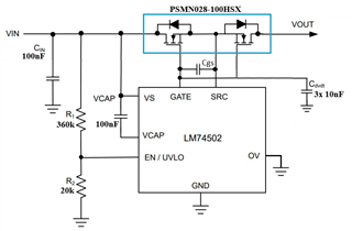

这是测试电路的原理图:

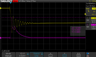

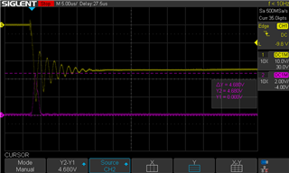

  • 我注意到、使用负输入电压时、栅极和源极的引脚之间存在正电压(这仅在它们连接到 2 个 MOSFET 时才是如此); 在下图中、您可以在通道 1(黄色)上看到 VIN 电压、而通道 2(粉色)显示栅源电压。
在这里、我们可以看到向 VIN 输入施加电压的瞬间;在这种情况下、我注意到栅源电压高达 4.88V

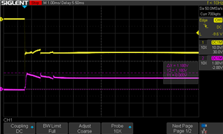

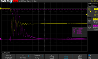

另一方面、我们在这里看到相同的测试条件、但时基更宽;在 VIN 导通一段时间后(这次是可变的)、出现大约 0.77V 的栅源电压、只要存在 VIN、电压就会一直存在

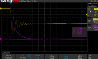

我注意到、通过减小 RG 的值、反向 VIN 导通时的栅源电压峰值会增加;相反、通过增大 RG 的值、GATE_SOURCE 电压峰值会降低。 稳态栅源电压值不会随着 RG 的变化而变化、并保持在 0.77V 左右。
下面是一个 RG 值非常高的示例、即 10k:
所述内容是否属于器件的标准运行范围? 我担心的是、栅极和源极之间存在该正电压可能会激活 MOSFET、从而在输出端传导负电压;我期望的是、在 VIN 为负时、栅源电压将保持在 0V。

    当施加–24V 电压、IC 无电源并关闭时、栅源极上预计会累积 0.7V 电压。 因此、栅源极是被动连接的。 0.7V 使 FET 保持关闭状态、因此无需担心。
    期间可能会由于耦合(瞬态)而产生 4.9V。 您能否再次尝试使用 CGS 电容器进行测试、例如 10-100nF。 在这种情况下、您可以移除 RG 电阻器。

    我完成了您建议的测试;下面是修改后的原理图:

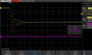

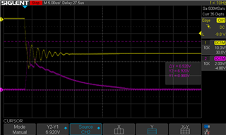

    我已使用 Cgs = 10nF (10%、100V、X7R) 和 Cgs = 100nF (5%、50V、X7R) 且没有 RG 完成了测试。
    Cgs = 10nF:
    Cgs = 100nF 时:
    瞬态仍然存在。
    RG 电阻器的作用是什么?如果添加 Cgs、为什么可以将其移除? 数据表解释了 RG 在 Cdvdt 和 MOSFET 的栅极之间充当隔离电阻器、但我不完全清楚这一概念。

    栅极 — 源极在内部通过一个开关连接,当 VIN 为负时该开关不上电。 这意味着它仅以被动方式连接、所有有源电路均关闭。
    当 VIN 为正和高电平时、VGS 通过有源电路连接、将为 0V。
