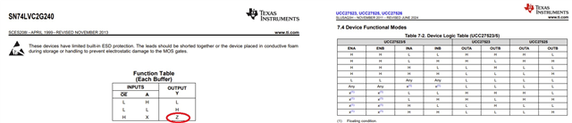

尝试使用 UCC27523 作为半双工、单线通信总线(2 个通道不会同时启用)、但它不工作。 看起来引脚 7 和引脚 4 短接至 GND、有什么帮助? 谢谢

    1.只是一个反相 (空闲低电平)单线 UART
    2.仅进行原型设计以替换 没有足够驱动能力的 SN74LVC2G240DCTR
    3、没有 ABA
    4、原型:即使两个通道都被禁用,引脚 7 和 4 的电阻约为 15 欧姆
    5.永远不要让它工作
    了解问题

    • UCC27523 是一个 栅极驱动器 、不是总线收发器。
    • 它的目的 驱动 MOSFET 栅极 不是 线来实现的 并避免可能的争用或双向行为。
    • 在那里 无输出 tri 状态 功能 — 输出始终推挽有效,即 太危险了
    是、ChaGPT 正确:当通道禁用时、它不是 Z
    UCC27523 是一个 栅极驱动器 、不是总线收发器(不工作)

    我很高兴您能找到答案。 我们的器件不适用于双向行为、因为它用于直接驱动 MOSFET。
    如果您有任何其他问题、请随时与我们联系。
