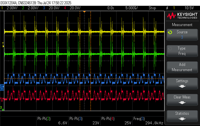

我正在使用 LM5146-Q1 同步降压控制器的示例、我在这里进行了观察 整个电路中出现意外的纹波噪声 。 在电路板的不同部分(包括输出,输入电源轨)上、纹波的幅度似乎有所不同。
下面是降压转换器的原理图-
在原理图中、IC BQ5146-Q1 的使能引脚 NO-1 连接到 12.8V 输入电压引脚。
原理图第 1 页-
原理图第 2 页-

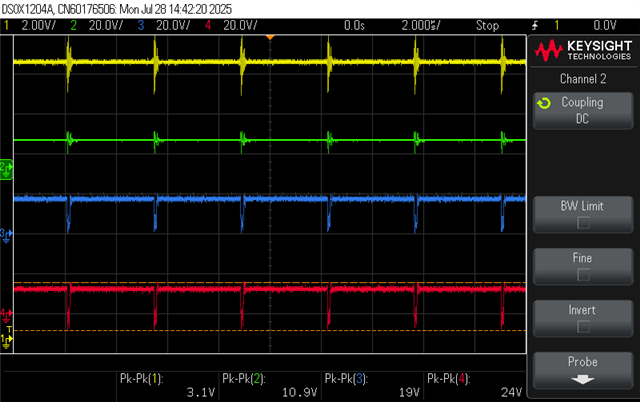

以下 是不同条件下的一些调试波形。
条件 1: 当 LM5146-Q1 的使能引脚连接到 GND 时。(R14 不存在)
其中、
黄色 —  Bat +V
绿色- VI
蓝色- VI
红色 — V12

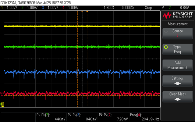

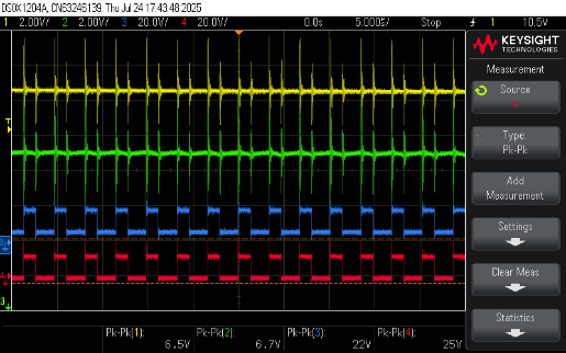

条件 2: 当 LM5146-Q1 的使能引脚连接到  V12 时。(存在 R14)
其中、
黄色 —  Bat +V
绿色- VI
蓝色- VI
红色 — V12

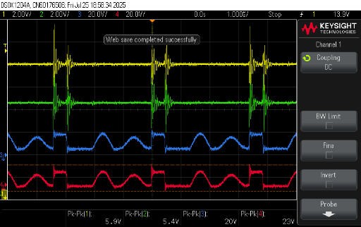

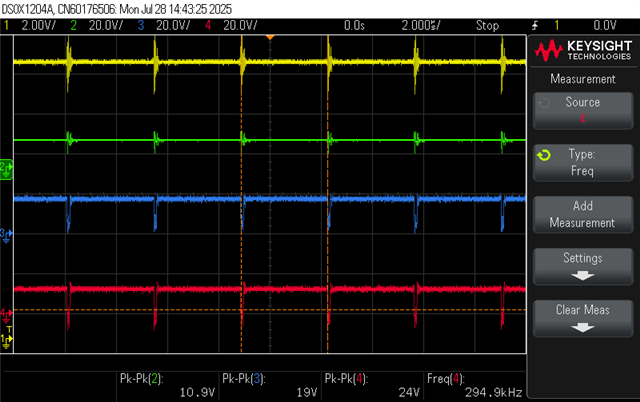

条件 3:电路中没有 C18-C23 时。
其中、
黄色- VI
绿色 — V12
蓝色 — BST 引脚
红色 — SW 引脚

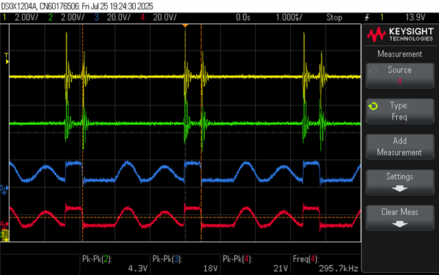

条件 4: 当 C18=1nF 且 C23=1.5nF 存在时。
其中、
黄色- VI
绿色 — V12
蓝色 — BST 引脚
红色 — SW 引脚

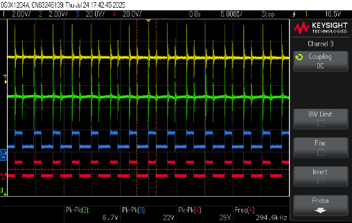

条件 5:在 SW 引脚 IN 和 C14 (R=2E1) 之间放置数据表中推荐的电阻器时。 存在 C18=1nF、C23=1.5nF。
其中、
黄色- VI
绿色 — V12
蓝色 — BST 引脚
红色 — SW 引脚

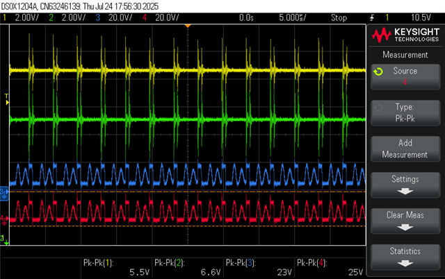

条件 6:在 SW 引脚 IN 和 C14 (R=10E) 之间放置数据表中推荐的电阻器时。 存在 C18=1nF、C23=1.5nF。
其中、
黄色- VI
绿色 — V12
蓝色 — BST 引脚
红色 — SW 引脚

注意 — 请读取每个图形的 Volts/div、因为它们已更改、以获得清晰的可见性。

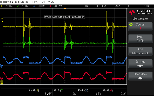

    你好
    请使用 LM5145 快速入门计算器检查设计的稳定性(电压陶瓷 Cout 降低)。 移除从 FB 到 GND 的电容器、因为这会导致不必要的相位滞后。 还要移除 SW 节点上的 CAP。
    Tim
    您好、Tim:
    感谢您的反馈、感谢您抽出宝贵的时间提供支持。
    我已经实施了您的建议:
    • 从 FB 到 GND 移除了电容器以消除不必要的相位滞后。
    • 移除了 SW 节点上的电容器。
    进行这些更改后、我观察到的结果如下:
    其中、
    黄色- VI
    绿色 — V12
    蓝色 — BST 引脚
    红色 — SW 引脚
    按照您的建议、接下来我将使用 LM5145 快速入门计算器、并确保在该过程中适当地降低陶瓷输出电容器的电压降额。
