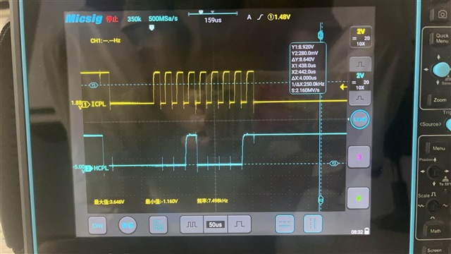

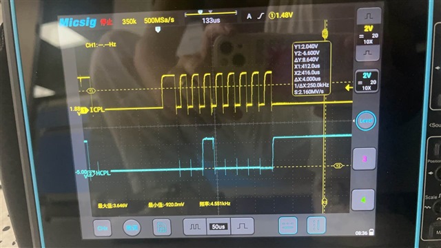

BQ7695202 高温测试、当芯片温度约为 83℃ 时、BQ7695202 的 I2C 通信异常、并且没有 ACK 作为从器件。
异常波形如下所示:
正常波形如下所示:
我想问原因是什么?

    我们看到、在使用 BQ7694202 的一些电路板上存在类似的问题。 不是在每个电路板上、但如果电路板上会这样做、当 BQ7694202 的内部温度介于 65 和 75C 之间时、会发生这种情况。
    发生这种情况时、我们会将 RST_SHUT 引脚置为有效 750ms、复位我们的固件应用程序并继续工作。 在此复位时间内、BQ7694202 的内部温度达到~50C、并将继续正常运行、直到芯片再次达到~65-70C。

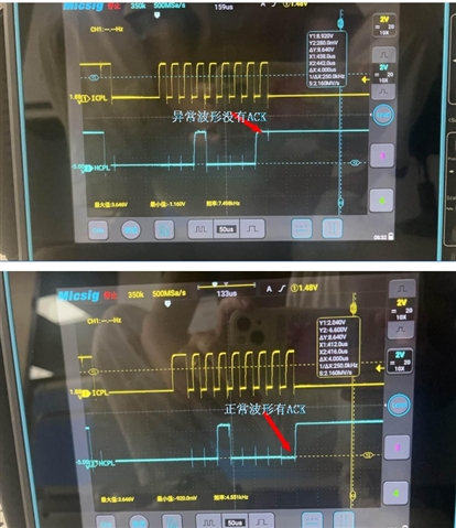

    请参考示波器比较表,无 ACK 的异常情况。
    1、类似问题“是否也指芯片不响应 ACK 的情况?
    2.当芯片温度在 65 –75℃ 之间时,可能会出现这种情况。 这是因为 65 –75℃ 的温度已达到由芯片上某个寄存器设置的温度保护阈值吗? 是否可以更改温度保护阈值?
    3.能否设置提高 RST_SHUT 的 750ms 时间?

    REG18 引脚的电压值是多少? 我很想了解器件是否由于超过温度阈值而进入关断模式。 如果 REG18 上的电压为 0V、则表明该器件处于关断模式。
    您是否在可以共享的设备上修改了任何其他设置?
    默认温度保护阈值为 85°C、因此当温度介于 65°C 至 75°C 之间时不应触发该阈值、除非阈值已经修改。
    内部温度阈值可以更改。 请参阅 第 13.4.1.4 节:电源:关机:关机温度 提供了该规格以了解更多详细信息。 您可以更改阈值和延迟。
    线程 可用于说明将 RST_SHUT 置为有效的工作方式及其影响。
