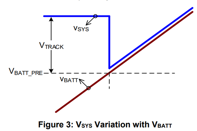

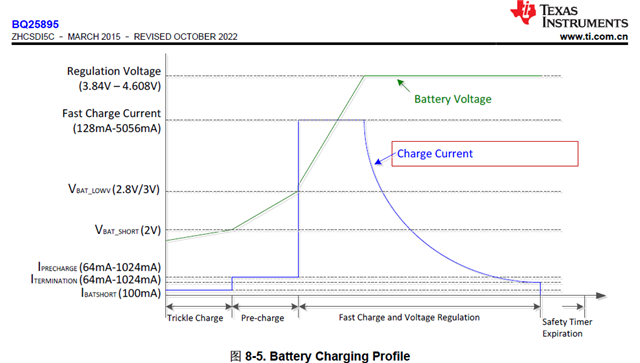

您好、
我向客户推荐充电器 IC BQ25638。 我注意到数据表中 TI 和 MPS 之间的电池充电曲线有所不同。 在 MPS 上、当充电器进入快速充电阶段(称为 VTRACK)时、我发现系统电压会降低、但在 BQ25638 的数据表中我没有发现类似这样的设置。 我想知道 BQ25638 中是否实际上有一个降压控制器和一个对应于 VTRACK 的参数、我想知道参数 VTRACK 是否是线性模式下 BATFET 上的最小电压?
感谢您的答复。 谢谢你。
    尊敬的 Kaihang:
    在我们的验证测试期间、我们没有观察到预充电到快速充电转换期间系统电压发生任何变化。
    您是否介意共用您看到的其他数据表链接?
    Shuvam
    没问题。   此处链接了 MP2624 的数据表
    非常感谢!
    尊敬的 Kaihang:
    如前所述、我们在 预充电到快速充电转换期间未观察到任何系统压降。
    BQ25638 具有 “VINDPM_BAT_TRACK"功能“功能、可跟踪电池电压、并将输入电压限制设置为=最大[VINDPM、(VBAT+350mV)]寄存器、以保持输入和电池之间足够的电压差、从而确保转换器平稳运行。
    Shuvam
