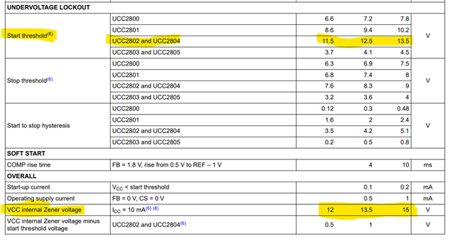

您好:
UVLO 的导通阈值范围为 11.5V 至 13.5V、而 VCC 最大电压为 12V。 在这种情况下:
1.导通阈值在这里如何工作?
2.如果齐纳钳位到 12V ,那么如果接通阈值是 12.5V ,那么 IC 将如何启用?

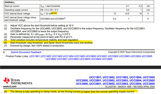

    尊敬的 Asha:
    感谢您提出这个有趣的问题。 如果您看到这两个规格的脚注、它们是相互跟踪的、这意味着齐纳规格最小值和阈值规格不能是典型值、因此当阈值为 11.5 时、内部齐纳电压也是最小值 12V、典型值和最大值规格也类似。
    希望这澄清了困惑。
