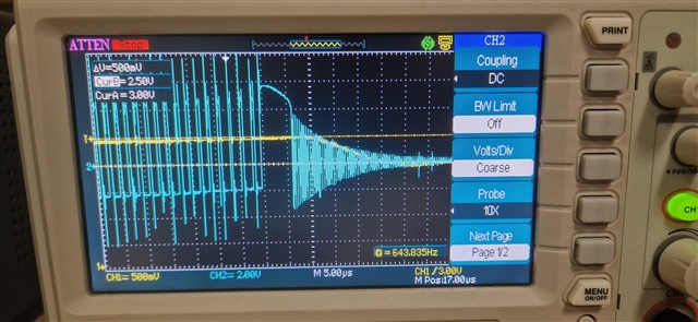

我正在使用 TPS61288、它由可以包含 1 节或 2 节电池的电池供电、电压范围为 2.5V 至 8.4V。 输出电压固定在 11V 上。
主要思路是 TPS61288 提供 3 个 LED 驱动器 (TPS922055DRRR) 来控制 LED 的亮度。预期的输出电流应约为 2A 至 2.5A (rms)。
问题是当输入电流在大约 3V 的电压下达到 2.5/3A (rms) 和 5A(峰值)左右后、Vout 处的电压在 3V 和 11V 之间波动。
  • 这是原理图链接:
/resized-image/__size/1280x960/__key/communityserver-discussions-components-files/196/schematic_5F00_boost.PNG
  • 以下是波形中的照片(蓝色表示电压,黄色表示 100mV/A 的电流):
/resized-image/__size/640x480/__key/communityserver-discussions-components-files/196/sample_5F00_1_5F00_stable.jpg
/resized-image/__size/640x480/__key/communityserver-discussions-components-files/196/sample_5F00_2_5F00_unstable.jpg
/resized-image/__size/640x480/__key/communityserver-discussions-components-files/196/Vinductor_5F00_Ainput.jpg

    您好、
    似乎原理图文件上传失败、您能尝试再次上传吗?
    您还能分享一些异常波形吗? 例如 VOUT、VIN、SW 节点电压行为。 谢谢。
    Nathan
    您好 Nathan、
    感谢您的答复。 我将图像转换为链接并更正了 LED 驱动器的部件号。
    在照片中、我们可以看到输入电流、输出电压或电感器上的电压。 对于所有示例、VIN 是静态的。
    您好 Rui、
    很遗憾、我仍然没有看到原理图、它显示“您没有权限查看此目录或页面“。
    根据波形、似乎由不稳定引起、请使用 TI.com 上的 TPS61288 设计计算工具检查稳定性、请注意、陶瓷电容器在直流电压下可能会损失大部分电容、应使用有效电容而不是标称电容。
    Nathan
    你好 Nathan、我尝试用链接再次更新图像。 您能否重新检查?
    好一点。 我使用了 100uF/50V 的电解电容器、但没有太大改善。 我在使用 Excel 文件之前进行了验证、但我得出结论认为一切都很好。 可能我没有正确检查。
    我还添加了包含计算结果的 Excel 文件。
    Rui Moreira
    您好 Rui、
    Excel 文件中的唯一问题是输出电容应使用有效值而不是标称值 (88uF)、有效值可从陶瓷电容器数据表中获得。 但看起来并不是振荡的真正原因 、如您所说、添加一个 100 μ F 电容器后没有改善。
     您是否可以测量 VIN 引脚波形? 我认为电源和 VIN 之间存在长导线(高阻抗)、因此当输入电流增加时、VIN 电压会降至 UVLO 以下、因为 振荡仅在低输入电压和高输入电流时出现、这可能是原因。
    否则、我认为 TPS61288 不支持该条件、这是该器件的常见条件、原理图看起来也没有风险。
    您还可以检查布局、如果布局遵循数据表中的布局指南、尽管布局看起来不太可能引起布局、但您可以进行检查。
