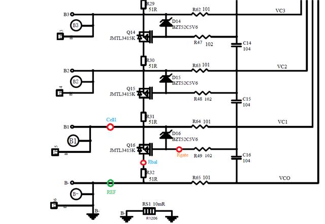

我们有一个使用 BQ76952 的 16S1P 电池组、用于 BMS 和电芯均衡。 电芯均衡使用外部 P-FET、并遵循 SLUAA81A 电芯均衡应用手册。 从控制的角度来看、一切看起来都正常工作、但实际电池电压不受影响。 图中显示了下部 3 节电池平衡连接原理图的快照、以及 Q16 P-FET 栅极、R32 Rbal 电阻和电池 B1 电压的示波器捕获结果。 如您所见、栅极正在激活(占空比约为 90%)、在 FET 导通期间、Rbal 电阻器被上拉至电池电压。 我本以为在此期间、Rbal 电压会接近 B-(GND) 以耗尽电池电压。 有人能解释一下发生了什么吗?

    如前所述、平衡正在发生(FET 栅极导通、Rbal(连接到漏极的侧)正在拉动、但电池电压 (B1) 不会耗散
    下面是另一个标记了示波器探头连接位置的原理图快照。

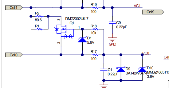

    我有没有机会从您那里获得完整的原理图? 您的 Cell 0 连接似乎不正确。 我粘贴了 Cell 0 具体应如何连接的参考设计。

    感谢您继续关注 Rohin。 我无法提供更完整的原理图、因为它是为大型客户定制的设计、他们不允许我发布完整的原理图。 您展示的基准设计上的 VC0 连接与我们的设计非常不同。 真有意思。 不幸的是、在我上次进行探测时、我把一些东西弄掉了(火花在飞翔!)、现在整个电池组都没电了(bq76952 真的很热)。 因此、我必须找到一种方法来修复这个电池包、或者拆卸另一个电池包以进入 BMS 并进行更多探测。
