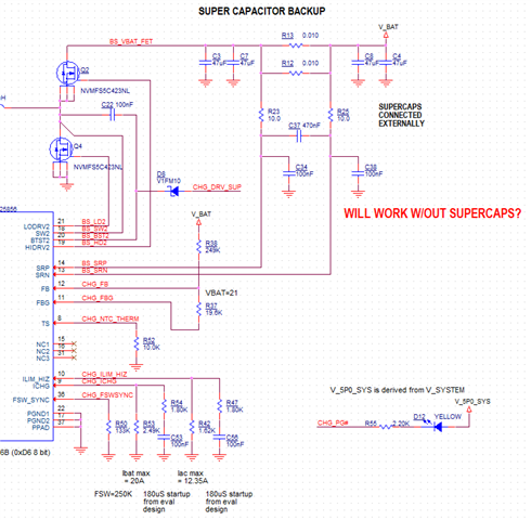

我们将使用 BQ25856 与超级电容器、在外部 18V 电源短暂消失时对我们的 18V 主电源轨进行备份。 超级电容器物理上位于单独的 PCB 上、因此在开发和产品组装过程中、有时会有超级电容器未连接。 最终产品将始终连接电容、因此热连接/断开不是问题。 当未连接超级电容器时、BQ25856 实际上没有任何用途、但我仍然希望与 BQ25856 进行通信以验证其状态并 可能禁用充电。 主要是我想确保它不会导致问题。
目前、我的问题实际上只是针对硬件设计、因为我已准备好 制作电路板。 如果未连接电池、EVM 提示输出侧有额外的电容、但我怀疑这 主要是 为了 评估软件的优势。 如果没有连接超级电    容器、节点上只有大约 180 μ F 的电容器进入超级电容器。 我是否应该或我应该添加任何内容来确保 BQ25856 顺利处理此问题?
我附加了部分原理图、以防它有用。
    您好、
    我认为这样应该没问题、尤其是在禁用充电时。 没有电池时发生的主要情况是充电充电振荡、但我认为这不会损坏任何东西、至少 IC 不会损坏。
    如果未连接电池、EVM 会提示输出侧具有额外电容、但我怀疑这 主要是 为了 eval 软件的优势。
    EVM 用户指南记录了包含电子负载的 2000uF 电容器、有助于模拟真实的电池条件以评估电路板。
    如果这样回答了您的问题、或者还有其他问题、请告诉我。
    Michael Bradbourne
    好的。 谢谢。 最好是在未连接超级电容器时、我希望 CPU 确定 BQ25856 是否存在、 并监测输入侧电压 ADC、或许让我们确定 是否未连接超级电容器。
