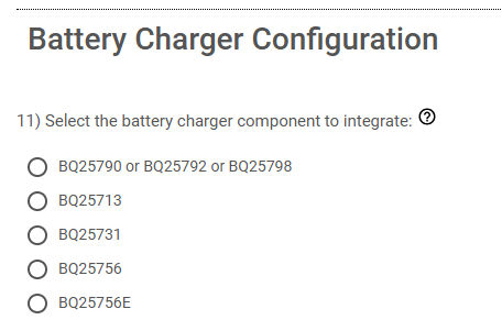

    请考虑 TPS25751。  从 配置工具中 、您可以选择要与之连接的 BQ 器件。
    Chris
