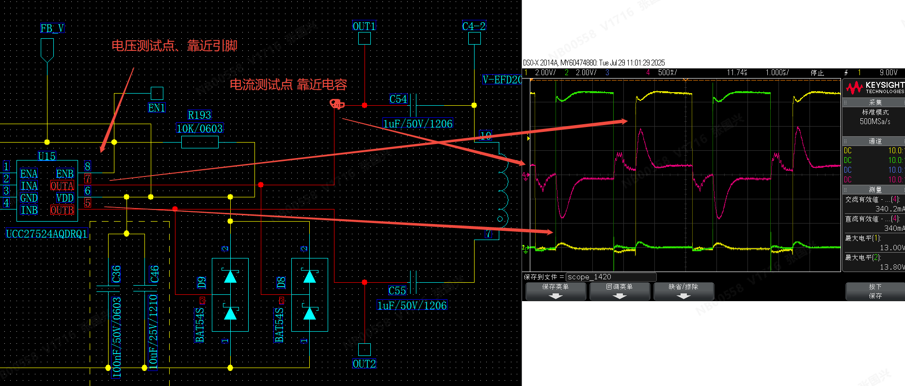

我的客户使用 UCC27524A、输出 RMS 电流为 340mA。 峰值电流约为 1A。
数据表显示、持续电流最大值为 0.3A、峰值电流在 0.5us 内为 5A。
Q1:340mA 交流 RMS 适用于最大 0.3A 电流?
问题 2:1A/0.6us 峰值 5A/0.5us 是否正常?
此用例下是否存在任何风险?

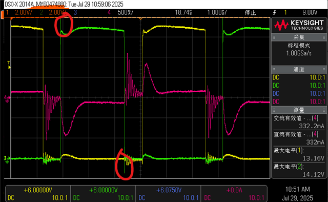

放大图 1
放大图 2

    对于 Q1、340mA 交流 RMS 不适用 最大   电流为 0.3A、因为 340mA 不符合规格。 每通道的 RMS/平均 电流应降至 0.1A 以下。
    从查看波形来看、在实际峰值电流之前似乎存在振铃、接地从黄色和绿色通道反弹。 目前尚不清楚您的下冲是否在规格范围内、因此您能否发送另一个放大这些尖峰的波形:
    对于 Q2、 1A/0.6us 峰值  就足够 5A/0.5us。 绝对最大额定值 5A、12V 和 0.5us 决定了通过计算 5A*12V*0.5us = 30uJ 可以处理的总能量。 只要所做的更改低于 30uJ 和 5A (12 VDD)、IC 就应该能够处理该问题。
    此外、您能否说明哪个通道用于哪种引脚测量、以及电流波形是在测量一个通道还是两个通道?  UCC27524A 的应用是什么? 您能发送这个应用的原理图吗?
    Suzuko

    对于纹波电流和过冲/下冲问题、如果坚持使用(高 RMS 电流,过冲,下冲)、则是 EOS(电过应力损坏)。
    若要在发生输出 EOS 的情况下进行调整、您可能需要在 OUTA 和 OUTB 处添加栅极电阻器占位符。
    此外、您能否发送更放大的过冲/下冲图片?

    客户提交了 FA 报告、结果显示 电致物理损坏。 PIN6 (VDD) 短接至 GND。
    客户想知道此问题是否与该 FA 案例相关。 该 OC EOS 是否会对 VDD?产生影响
    客户希望提高 OC 并人为损坏 VDD。 你能在你这边做,或者你有任何建议,如增加上限值?
    您建议添加的串联电阻值是多少? 10 Ω 或 33 Ω?
    您好、Gary、
    您的 QEM 号是什么?  由于出现过冲和下冲、VDD 与 GND 之间会发生短路。 为了解决该问题、我建议先使用 1 欧姆等小电阻、然后增加该值。
    破坏 VDD 的意图是什么?  您指的是 C54 和 C55 吗?
