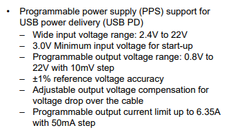

尊敬的支持团队:
我正在寻找具有以下规格的降压/升压转换器。
则无法提供偏置电压。
输入电压:1V~8V
VOUT:2V~5V(如果可能,最大值为 10V)
IOUT:10mA
如果这样的器件不可用、我的唯一选择是按照以下规格使用 TPS63070 吗?
VIN:2V~8V
VOUT:2.5V~9V
IOUT:10mA
DICE-K
    尊敬的 Dice:
    感谢您联系我们。  对于您的工作条件、TPS63070 现在是最佳选择、输入电压最小为 2V。 它 需要外部 PWM 信号来调节 Vout。
    如果可以接受 2.4V 最小 Vin、您可以考虑 TPS55285 吗? 它可以通过 I2C 进行配置。
