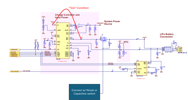

一种器件设计使用 BQ24250 进行电池管理。 此参数已提交 IEC 62368-1 的器件、并收到不合格问题。  对于附录 M.4.2、测试机构执行了单一故障测试、将 BQ24250  输入(引脚 19)与电池(引脚 11 和 12)短接 — 基本上绕过 BQ24250 、并 通过 p 沟道 MOSFET 为电池提供 5V 连接。 结果是电池充电电流(在没有充电控制器的情况下)超过最大指定充电电流。 电池有保护电路、但由于 MOSFET、它不会在提供的电压下触发。

    您能否提供 BQ24250、MOSFET、适配器、电池保护器和电池的原理图示例、以便更好地了解这种情况?

    大家好、下面是原理图示例、还展示了将输入短路到输出的测试条件。
    我们已经了解了  与集成电路限流器相关的 IEC 62368-1 第 G.9 条。 如果满足这一条的要求、则不需要短接电源。
      BQ24250 是否有任何符合 IEC 62368-1 第 G.9 条的测试报告?

    请注意、绕过 IC 的短路会阻止 IC 向 VBAT 放电。 通常、这可以通过电池组上的电池保护器来解决。

    我可以确认、BQ24250 IC 本身不会通过此测试。 正如您和 Juan 都指出的、测试绕过充电器 IC、因此在这种情况下、预期是电池保护器、或一些备用电路、需要针对由于输入电源直接与电池短路而导致的过流情况提供保护。

    没有任何有关 BQ24250 和 IEC 62368-1 第 G.9 条的信息。 如果 VIN 短接至 BAT、则电池保护 IC 应该会通过断开电池电芯来限制流入电池的不受控电流。
