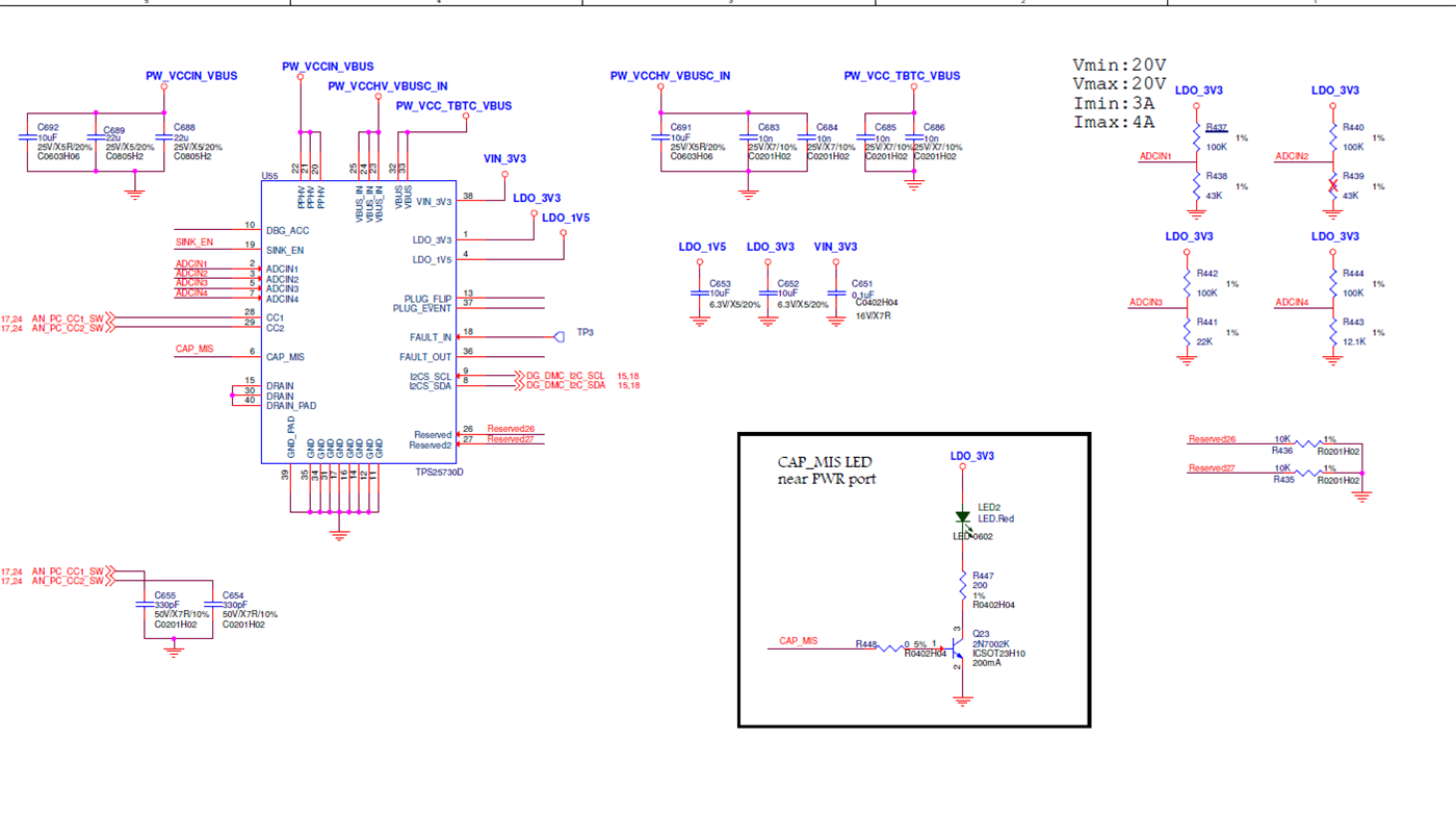

https://e2e.ti.com/support/power-management-group/power-management/f/power-management-forum/1549094/tps25730-schematic-review
器件型号:TPS25730
您好、
您是否可以帮助查看下面的  TPS25730 原理图? 谢谢!
Jeff
    您好、
    即接收能力。
    最小值~最大电压:20V
    最小电流:3.
    最大电流:4.
    尊敬的 Jeff:
    我们将尽快与您联系
    以利亚
    e2e.ti.com/.../Jeff_5F00_Yang_5F00_Schematic_5F00_Checklist.xlsx
    附件是一个 Excel 文件、其中包含有关引脚连接的注释。 主要要考虑的是 LDO_3V3 可用于上拉电阻器。 另一个需要考虑的是需要修改最大电压配置。
