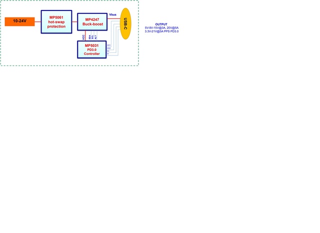

你(们)好
您能帮助我找到完整的解决方案吗? 降压+升压 IC + PD 控制器、或可以进行集成、架构类似于以下。
PD 控制器可以直接控制降压/升压固件、因此优先选择 100W
DPX PD3.0 100W 车辆适配器
应用:军用车辆

    您似乎在寻找 USB PD 解决方案。 TPS23751 是 PoE PD 器件型号、建议在问题中将其删除。
    将重定向到 USB 组。

    我负责汽车级器件、Raymond 负责商用级器件。  在汽车方面、我建议即将发布的 TPS26741-Q1 作为 PD 控制器。  它是 TPS26744E-Q1 的单端口 100W 非 DisplayPort 版本、可在以下位置找到: https://www.ti.com/product/TPS26744E-Q1
    对于直流/直流转换器、我使用 TPS251772-Q1。
    我会让 Raymond 提供非汽车解决方案
    Eric

     它适用于汽车中的仅源代码应用。 不需要 AEC-Q100 等级。
    Gareth
    您好 Gareth、
    目前、我们在商业级没有任何纯源器件。 我将继续向 Eric 介绍有关  TPS26742/E-Q1 和 TPS26741-Q1 的更多输入。

    TPS26741/42/42E-Q1 定于 11 月 RTM。
