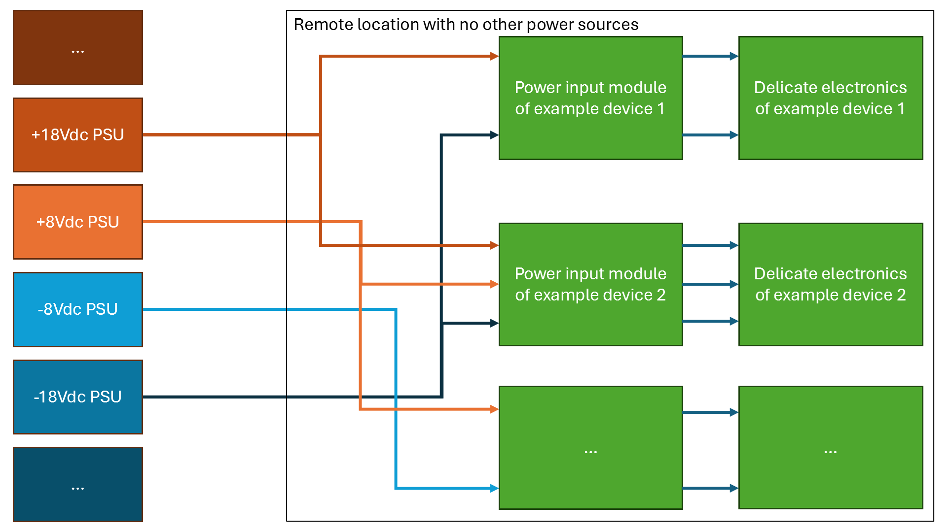

    您好 Henry:
    如下所示:
    有一个包含 电源设备集合的位置 (1)。
    然后、位置 (2) 包含多个电子设备机架、但除了位置 (1) 提供的电源外没有其他电源。 每个器件可以获得 2-N 个这些电源轨(大多数器件获得 2 个电源轨、一些获得 3 个电源轨、只有极少数 4 个或更多、因此可以忽略这些异常器件、因为它们更像是 2 个具有 2 个或 3 个输入的独立器件)。
    在此类系统中、共享 PSU 的任何其他器件都可能导致 PSU 跳闸。 有时这可能是用户错误。 或任何其他东西。 但是、有一种不可预防的情况、即(例如)+18V 电源轨要么为 0V、要么可能处于悬空状态。 它不能低于 0、相反、存在保护。 此故障也可能是瞬时的(由于过载)、并在几秒钟后自动恢复。
    因此、TPS386000(或任何其他电压监控器)必须由与其检测的电源轨相同的电源轨供电。  对于 TPS386000、它 当然会有自己的 5V 并联稳压器(考虑到功耗很小)、或者如果手头的器件是+5VSB(来自其正电源轨之一)、则会有该电源轨。 但是、只有在具有正电源轨时、这些电源才会得到供电。

    尊敬的 Lari:
    感谢方框图、我认为我对这种情况有很好的了解。
    对于 TPS386000、VREF 可以提供高达 5mA 的拉电流、并且无法灌入任何电流。 SENSE4H 是运算放大器的输入、因此它不会拉取或灌入任何电流(内部二极管引起的小漏电流除外)。 不能保证器件在数据表中列出的范围之外能够正常运行、因此我不能提供任何其他建议。
