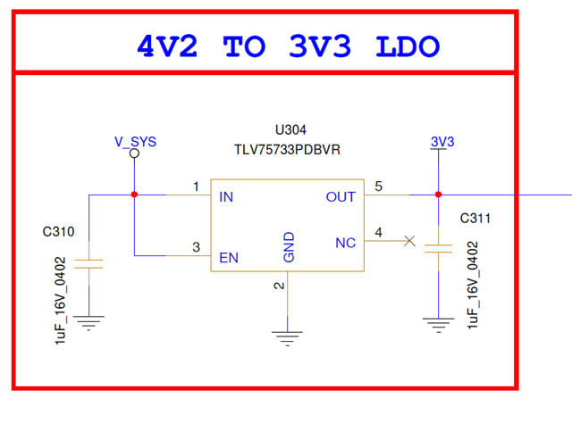

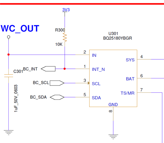

我 在设计中使用 TLV75733PDBVR LDO、其中输入电压为电池充电 IC BQ25180 产生的“V_SYS",“,此、此 LDO 上的电流消耗接近 1mA、该 LDO 看起来在更高侧、考虑到该 LDO 在任何时候的最大电流要求都在 120mA 附近。 在下面的原理图附加了一些片段、您能帮助我了解问题出在哪里吗?
    尊敬的 Rahul:
    TLV757 的静态电流 1mA 很高–我预计在输出上没有负载时静态电流小于 100µA。
    使用 TLV75733 原理图时、我唯一可能出现的问题是输出电容;1µF 是建议的最低电容;但是对于 0402 尺寸较小的电容器、电容会随着电压而显著降额。 作为一个实验、您可以尝试将 C311 加倍或用 2.2µF 电容器替换它吗? 我想排除稳定性问题、将其作为静态电流增加的原因。
