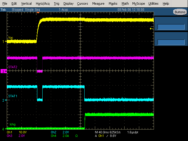

    我不完全了解 BQ25756E 具体需要发生什么的时间。 我刚刚 PG 在我们的 EVM 上捕获了 BQ25756 的 STAT1、STAT2 和/EVM 引脚的屏幕截图:
    此处需要注意的是、电流不是 STAT1 为低电平且 STAT2 为高电平的必要条件、而是转换器的切换。
    如果充电过程需要与我们的数字引脚完美搭配、我认为使用 STAT1 和 STAT2 是可行的。 但是、STAT1 为高电平且 STAT2 为低电平表示充电已完成。
    这些屏幕截图能回答您的问题吗?
    Michael
