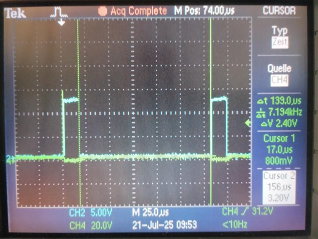

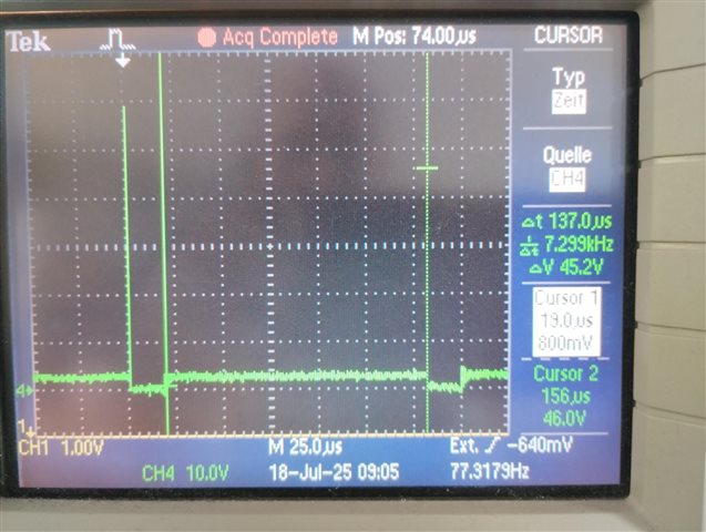

当尝试开启负载超过最小的电路时(在本例中关于 100mA)、HO 输出将在大约 250ns 后关闭。然后输出处于低电平状态约 18us、大约 138us 至 143us 后、该过程将再次开始。

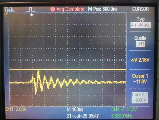

我已经跟踪过电路、到目前为止、我发现的唯一导联是自举电容器上的电压由于高侧 FET 导通时的振铃而暂时下降到 10V 以下(测量值为 9、76V)。 根据我的理解、这可能会触发 HO 引脚的 UVLO 保护、从而导致观察到的行为。

    您会看到从高侧 UVLO 条件满足(上电)到 HO 输出的延迟约为 10-15us。 ~140uS 表示满足 ZCS 阈值、并将死区时间延长至最大值、以避免 ZCS 事件。

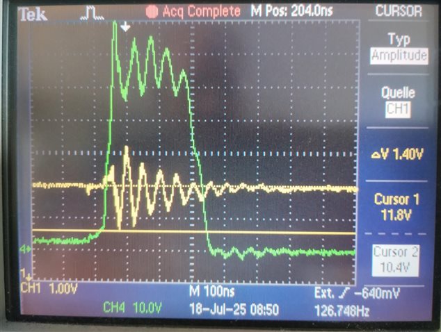

    当您说测量值没有变化时、您是否仍会看到 “略低于 10V “?
    如果您能与我们分享波形就好了。
    我的意思是,我采取的措施都没有改变我看到的控制器的行为。

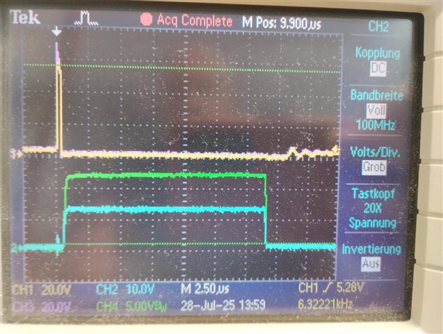

    至于自举电容器电压、压降不再低于 10V、但从波形中可以看出、振铃很可能是一个测量伪影 alltogehter。 我已经使测量线尽可能短、以免从周围环境中捕获任何噪声。

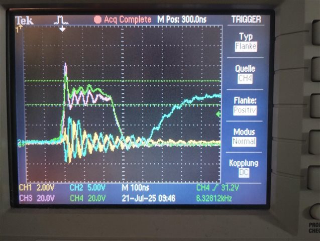

    绿色波形是高侧 FET 栅极电压、黄色为 HB-HS。
    这显示了栅极电压被拉低与下一个脉冲开始之间的时间。 栅极电压被拉低的周期约为 18uS。
    目前、除了检查变压器特性外、我大部分都不想知道。 如果你能想到任何其他的措施,将是有帮助的,我很乐意提供。 感谢您的帮助。
    是否确定绿色电压是栅极电压? 根据具体范围、最大值为 70V。
    请同时测量高侧和 HB-HS 的低侧栅极和 SW。
    还请分享您的探测设置。

    信号包括:
    黄色:HS-HB
    蓝色:低侧 MOSFET 栅极至初级 GND
    紫色:开关节点 (HS) 至初级 GND
    绿色:高侧 MOSFET 栅极至初级 GND
    初级 GND 来自低侧 MOSFET 的源极引脚。
    蓝色、绿色和紫色通过一英寸导线直接连接到 MOSFET 的引脚、其中 GND 位于中间。 黄色是一个探针、其周围包裹着一根焊接铜线作为接地触点。 HS-HB 的测量直接在 UCC 上使用该探头进行。
    下面是测量位置中的蓝色、紫色和绿色。 测量时、从上方用手将黄色固定到位。
    首先、所有波形在切换事件开始时叠加。
    连接至初级 GND 的开关节点
    高侧栅极至初级 GND
    低侧栅极至初级 GND
    HS-HB
    和两个开关事件的低侧加高侧栅极电压。

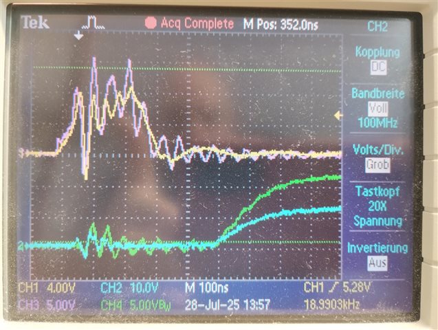

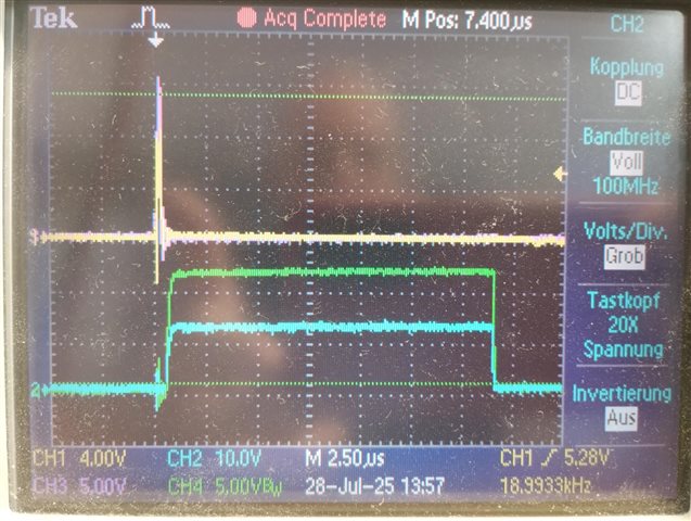

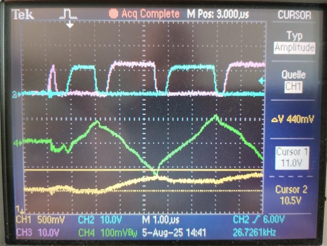

    大家好、我做了测量。
    曲线为:
    黄色:高栅极(栅极处的 HO)至 HS、使用差分探头测量
    蓝色:HS 至初级 GND、使用差分探头测量
    紫色:低栅极 (GATE 处的 LO) 至初级 GND、使用标准探头测量
    绿色:流经高 FET 后面的变压器引脚的电流、由 Rogowski 线圈测量
    LLC 输入电压为 48V、输出为 24V、所需功率级别为 144W
    首先、所有波形、一旦在开关事件开始附近关闭、显示黄色和蓝色曲线的详细信息。 然后足够远、以显示 LO 栅达到完整信号强度、最后是完整事件、直至电流停止流经变压器。
    具有显著电流电平的下一个电流和低栅极信号。 转换为 1A/50mV
    查看这些内容、我可能应该检查指定了哪些过流水平。 我会再回来的,一旦确定了。

    Patrick、从第一个波形中可以看到、栅极处的 HO 和栅极处的 LO 重叠。 我非常怀疑栅极驱动电路。 您能否在 IC 输出端的 HO、LO、同时在栅极处探测 HO、LO?

    我不确定 LO 和 HO 信号实际上会重叠、但这里有更多的测量结果。 我选择了两组、一组是根据 HS 测量两个 HO 信号、另一组是根据主要 GND 测量两个 HO 信号。 使用差分探头测量栅极处的水平、使用标准探头测量 UCC 引脚处的水平。
    颜色编码是:
    黄色:HO (Gate)- HS / HO (Gate)- PGND
    蓝色:Lo (Gate)- PGND
    紫色:HO(UCC 引脚)- HS / HO(UCC 引脚)- PGND
    绿色:LO(UCC 引脚)- PGND
    HO (Gate)/HO(UCC 引脚)与 HS 和 LO (Gate)/LO(UCC 引脚)与 PGND 之间的测量结果
    放大后开始开关事件、 缩小后显示整个开关事件
    HO (Gate)/HO(UCC 引脚)与 PGND 和 LO (Gate)/LO(UCC 引脚)与 PGND 之间的测量结果

    另外、我们也在同一个页面上、我目前在您提到的第三组测量中看不到重叠。 紫色波是 LO 栅极、从我看到的情况来看、它在 HS-GND 降至零后约 100ns 开始上升、在 HO-HS 降至零后约 150ns 开始上升。 绿色曲线是流经变压器的电流。 有什么我遗漏的吗?

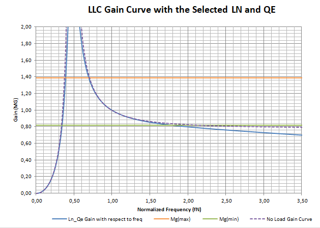

    我检查了您的设计计算器。 我发现磁性元件设计中存在一个主要问题。  在  较大的 输入电压区域下、空载曲线不接近满负载曲线、也不与 (min)[Green]线相交。 这是转换器在任何负载下都无法在非常大的输入电压范围内保持稳压的原因之一。
    您能否 以 0A 电流启动转换器? 然后执行 0A 至 5A、然后返回到 0A 的负载瞬态、并检查转换器在执行瞬态期间是否保持稳压、以及在 36V、40V、45V、50V、55V、55V、0A 的稳态条件下是否保持稳压状态 60Vin?
    Sougata
    每次进行整组测量时、结果都是相同的、这意味着电路的行为没有变化。
    我还移除了变压器并测量了其特性。 当我在设计工具中输入这些参数时、将显示以下结果:
    这使我得出两个进一步的结论:
    首先、设计工具不代表电路的细节。
    其次、谐振回路的主要特性不是问题。 可实现必要增益。 此外、您所需的测量应该已经使 LLC 在几个电源电压值下启动。

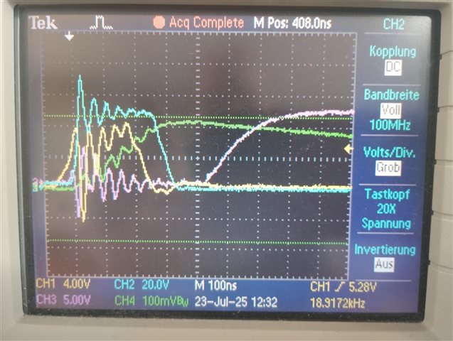

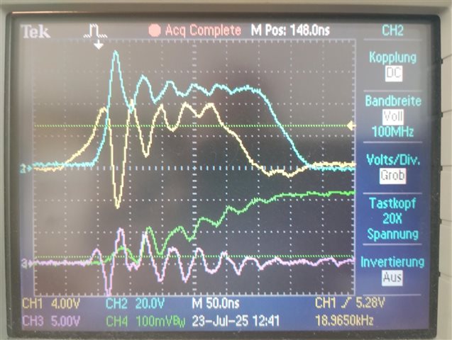

    好的、明白了您的观点。 您能否在空载、某些最小负载下与 LO 和 HO 以及谐振电流共享自举电容器电压?
    您好、我做了新的测量。

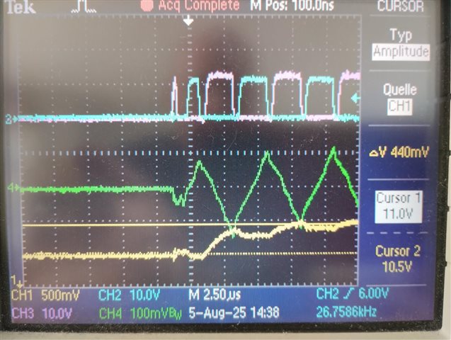

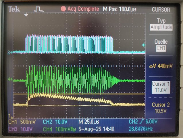

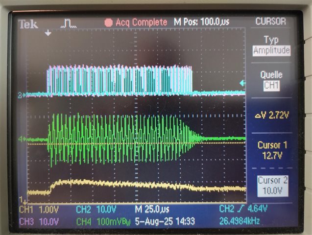

    所有测量均使用以下图例:
    黄色->电容 (HB-HS) 上的电压、使用自制探头设置直接在电容端子处测量、从而尽可能减少可能的导体环路
    蓝色->高侧 MOSFET 栅极 (HG-HS)、在差分探头靠近 (<1in) 栅极端子的情况下测得
    紫色->低侧 MOSFET 栅极 (LO-GND)、在差分探头靠近 (<1in) 栅极端子的情况下测得
    绿色->流经谐振回路变压器初级侧绕组的电流、使用 Rogowski 探头测量。 标度:50mV/A
    第一组测量:
    无负载(连接到电子负载的输出设置为 0A 消耗)
    第一张图片:完全突发模式事件
    第二个图标:放大事件开始
    第二组测量:
    最小负载(连接到电子负载的输出设置为 0.01A 消耗)
    第一张图片:完全突发模式事件
    第二个图标:放大事件开始
    最后、有两个额外的测量:
    这里非常接近 LLC 开始正常工作的点、就像我使用当前设置时一样。 负载为 0.1A。
    请注意、引导电容器电压比其他测量期间高大约 0.9V。
    该器件的负载为 0.2A。
