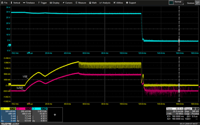

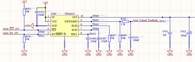

我遇到了有关电子保险丝功率限制的问题。
电路的设置如图所示、其中:消隐时间=120ms、功率限制=4.7W、过流 (IOCP)=2.5A。
在示波器图中、您可以看到在~120ms 后、消隐时间从开始。
根据我的理解、这应该是电子保险丝将功率限制在设定的 4.7W 但没有的点。 ~30ms 后、V_IOCP 上出现的电流降低和噪声是由于 H 桥控制电感阀、并在该点启动电流控制。 但即使在电流控制阶段、功率仍 >17W ->远高于功率限值。
您对问题可能有什么想法吗?
Lukas

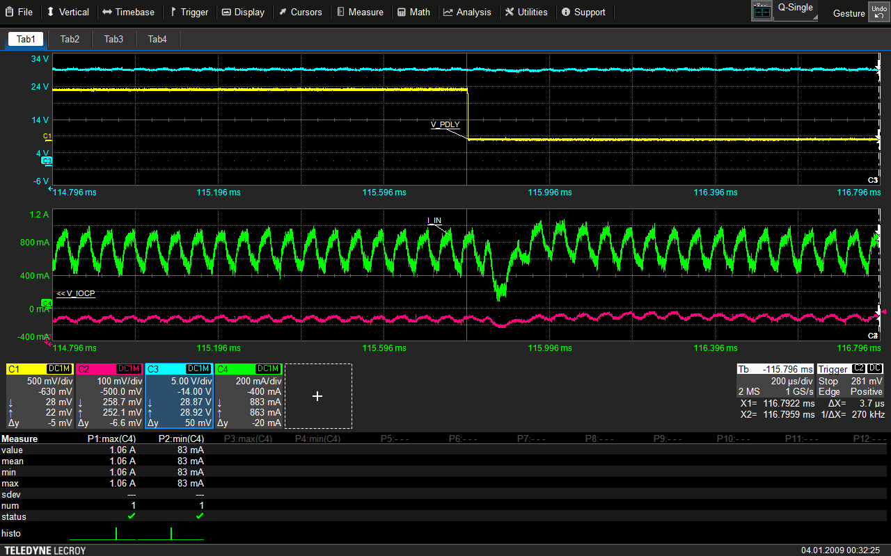

    您好 Lukas、
    感谢您的联系
    您能否探测 IIN(电子保险丝的输入电流)?
    IIN 将有助于检查电流是处于 IOCP 还是现在。
    Amrit
    尊敬的 Amrit:
    此处是 C4 上的 I_IN 的新捕获。
    对我来说、电流看起来正常 (IOCP 设置为 2、5A)。  ~电流骤降看起来像是功率限制、大约为 5W (29V 和 8 Ω 200mA)。
    Lukas

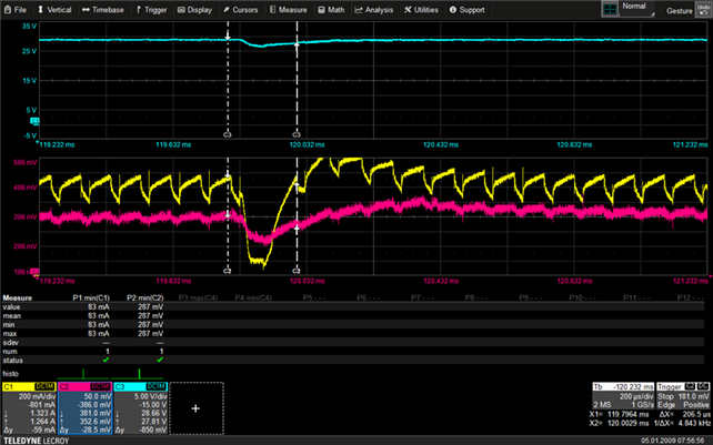

    尊敬的 Amrit:
    它用于通过 H 桥控制螺线管。 H 桥具有电流控制功能、因此从技术上讲、电子保险丝上存在空载的情况。
    如果我将负载的电流设置得足够高、电子保险丝会限制功率、从而使输出电压下降。
    我在输出端放置了一个分流电阻器。 C1 ist 电流随 schunt 变化、V_IOCP 上的 C2 电压、C3 输出电压。
    1、9A、用于 H 桥的电流控制
    但 由于 H 桥具有 1、5A 的电流限制、它不再起作用。
    我明白了一点、当电流降至低至 83mA 时、功率限制会复位。 但这无法在 IOCP 引脚上看到->电子保险丝不应检测到低功耗。
    Lukas
    您好 Lukas、
    电流没有高于 IOCP 值、对了!
    我想您讨论的是 PDLY 获得复位。
    为什么电流下降到 83mA?
    我们可以召开在线会议来讨论这个问题吗?
    Amrit
