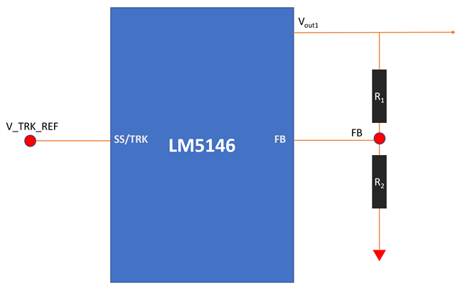

我的客户想了解 SS/TRK 引脚的详细跟踪功能、从而实现 H 类解决方案。 我是否可以知道 SS/TRK 引脚的输入电压与 LM5146-Q1 输出电压之间的关系?

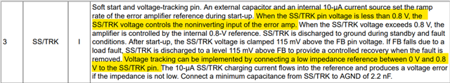

     有关跟踪功能如何工作的信息、请参阅数据表中的第 8.3.7.1 节“跟踪“。

    请参阅以下内容:

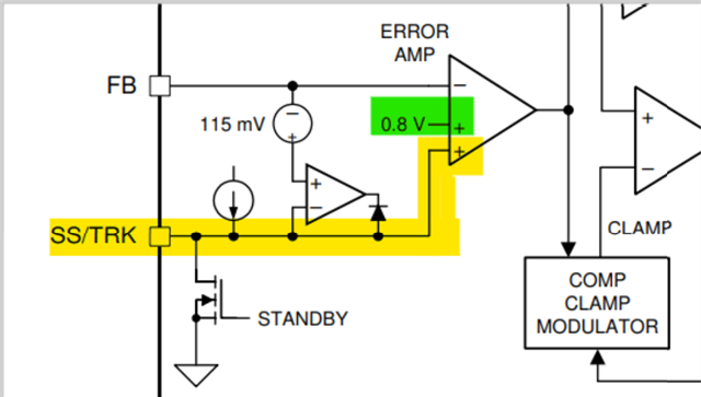

    内部 FB 电压基准为 0.8V — 如果施加低于 0.8V 的电压、则 TRK 电压将用作内部 FB 电压比较器的基准:
    即、如果 SS/TRK 引脚上存在电压 (< 0.8V)、则黄色路径处于活动状态、FB 误差与 SS/TRK 电压进行比较、如果电压大于 0.8V、则器件默认为 0.8V。 (以绿色显示)
    以为例来完成此操作 — 考虑以下情况:
    考虑本例 — R1 = 90k Ω;R2 = 10k Ω
    VFB_Ref = Vout*R2/(R1+R2)
    VOUT = VFB_Ref*(R1+R2)/R2
    正常情况下 — VFB_Ref = 0.8V;
    然而、对于存在 V_TRK REF 且小于 0.8V 的情况;VFB_Ref = V_TRK REF
    考虑本例 — R1 = 90k Ω;R2 = 10k Ω;Vout = VFB_Ref * 10;

    希望这为您澄清了实现。
    (在上述计算中,我没有考虑从 SS/TRK 到 VFB 的偏移 — 其典型值为 80mV — 请参阅第 22 页)

    对延误深表歉意。 请参阅:
    从 SS/TRK 到 Vfb 的偏移是什么? [/报价]
    启动后、SS/TRK 电压被钳位在 115mV 登录页面 FB 引脚电压。 这样就可以在发生过流事件的情况下进行软启动恢复。  您也可以在功能方框图中看到这一点。
    请参阅下面的 VSS 钳位:
    80mV 来自 PG 示例。 22.(显示了无源器件和配置)
    在设计自己的跟踪功能时、用户必须补偿 SS/TRK 和 FB 之间的 115mV 钳位电压。
