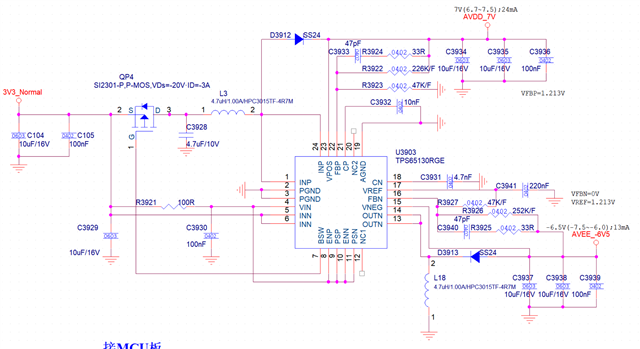

您好、
请帮助查看我们的原理图、确认 TPS65130RGER 没有负电压输出;
我们使用 2Kohm 负载、正压输出为+7V、我们认为  负电压输出为–6.5V、但负电压输出为 0V、
 ENP、PSP、ENN、PSN 确认正常连接、Vref 引脚确认为 1.213V(略微不同,测量值为 1.22V)、但 FBN 引脚测量值为 1V、Ven能 为 0V。
我们的原理图如下所示:
    尊敬的 Liang:
    请确保启用 ENN 并且焊接工作正常。 除此之外、您能给我看一下 SW、ang Vpos、Vneg 波形吗?

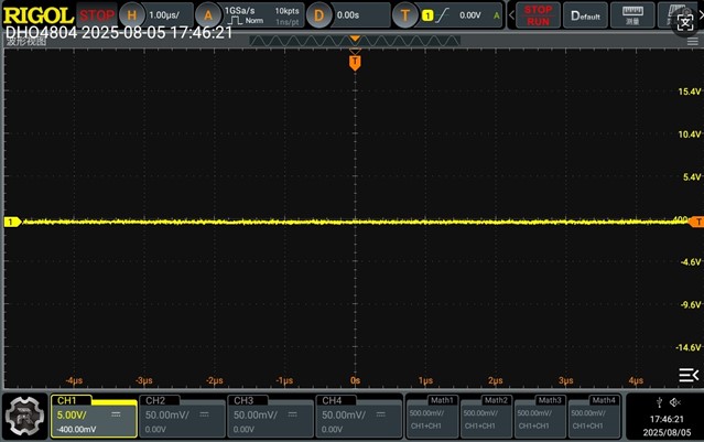

    是、ENN 现在已启用、由于 ENP 为高电平、BSW 为低电平;
    我们 将负载电阻器更改为 33 欧姆、波形请参阅下面的:
    INP 波形:
    2. VPOS 波形:
    3、 负压无输出、Vneg 和 OUTN 波形:
    尊敬的 Liang:
    原理图对我来说很好。
    我可能认为这是由焊接问题引起的。
    首先、您可以检查 INN 波形并确保 IC 焊接良好。
    您是否在其他电路板上对其进行了测试?
