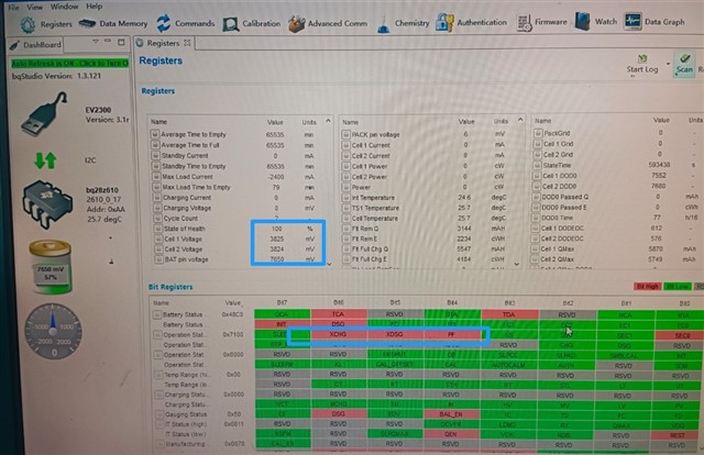

尊敬的专家:
我使用的是 TI 的 BQ28Z610DRZR 版本 V17。 我注意到在终端使用期间发生了数十次 SOV PF 突然启动事件、如屏幕截图所示。 但是、电池不满足 PF 和 SOV 4.5V 10S 要求。 您能帮助我分析这样做的原因吗?
以下是 SREC 和 GG 文件:
e2e.ti.com/.../2SG_2D00_0441_2D00_V0_2D00_33DZ007_2D00_11A_2D00_528985_2D00_2S1P_2D00_5150mAh_2D00_7.4V_2D00_1337_2D00_20250607_2D00_ok.gg.csv
e2e.ti.com/.../2SG_2D00_0441_2D00_V0_2D00_33DZ007_2D00_11A_2D00_528985_2D00_2S1P_2D00_5150mA resc_2D00_7.4V_2D00_1337_2D00_20250607_2D00_ok.srec
Joyce
    您好 Joyce、
    此问题已分配、并将在可能的情况下进行审核。
    谢谢您、
    Alan
    您好 Alan、
    我们非常紧迫、请加快速度、谢谢!
    Joyce
    您好 Joyce、
    为了正确分析此行为、我需要一个 BQStudio 日志文件、该文件显示 PF 触发前后的行为。
    Jonny。
