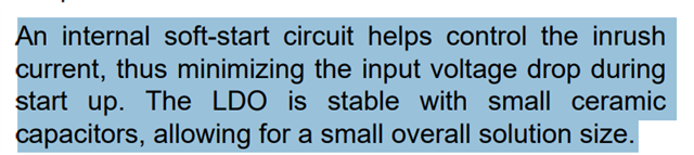

    由于我们具有软启动功能、您认为他们是否需要额外的电容器来防止浪涌电流?
    您好 Kailun、
    只要输入瞬态电压不超过 6V、它就应该是安全的。 绝对最大输入电压为 6.5V、因此最好将其保持在 6V 以下。
    软启动特性有助于降低浪涌电流。  我建议使用示波器进行验证、以确保在 IN 引脚上的输入电容器不超过 6V 之后稳压器上的输入电压。
